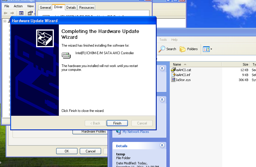

    Ruszyło
    Tylko zamiast \WinAll\Driver\iaAHCI.inf podaję \WinAll\Driver\iaStor.inf
    HP550 - dodanie sterowników SATA do zainstalowanego Windows XP
    wielkie dzięki Panowie.

    Hmm, testowałem (sterowniki z linka do HP) i bez problemu przyjął iaAHCI.inf (AHCI) - w iaStor.inf są kontrolery SATA RAID...
    (wywaliłem jeszcze pare niepotrzebnych plików wcześniej)
    no ale najważniejsze, że działa.

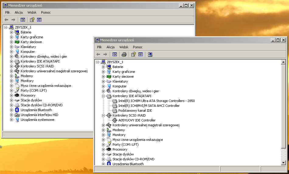

    Efekt w postaci takiego czegoś, który dostałeś (nazewnictwo przypomina kontroler instalowany z Alcohol120% czy Daemon Tools):
    być może był spowodowany jakimś złym wyborem...

    Nie miałem takiego ekranu i myślę że to nie był powód złego wyboru bo nie było tam co źle wybrać. Jak podałem ścieżkę dostępu do pliku iaAHCI.inf i klikałem dalej to od razu wysyłał jakiś komunikat że coś nie halo i nie dało się dalej przejść czy wczytać pliku na żywca.

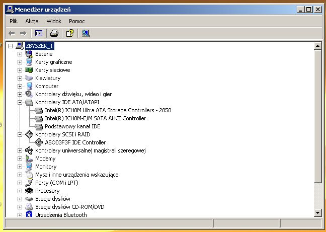

    Przecież to jest zrzut ekranu, który sam umieściłeś w swoim poście #6 przed jego edycją :!:
    (spójrz na nazwę komputera i kawałek tła - niestety to nie jest fotomontaż :wink:).
    Co do złego wyboru - np. odpowiedzi na pytania kreatora (a jest ich pare).
    W iaAHCI.inf jest klasa o GUID odpowiadającym Kontrolery IDE ATA/ATAPI natomiast w iaStor.inf -> Kontrolery SCSI i RAID a swój kontroler SATA AHCI w ICH8M masz właśnie w Kontrolery IDE ATA/ATAPI co widać na jednej z fotek.

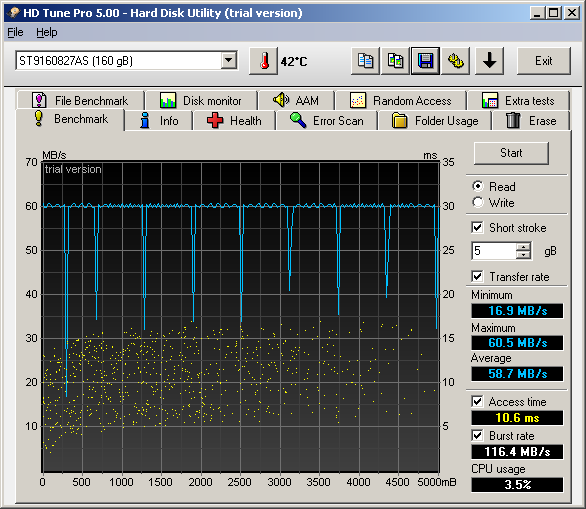

  • #15 10257457
    ziguś
    Posty: 1340
    Pomógł: 4
    Ocena: 269

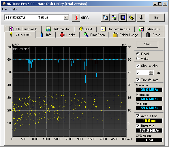

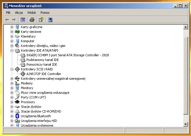

    Przywróciłem z powrotem partycję Ghostem i zrobiłem test na ata, a potem znowu wgrałem sata
    na ata wygląda to tak:
    a na sata tak:
  • #16 10261321
    dt1
    Admin grupy komputery
    Posty: 48204
    Pomógł: 7310
    Ocena: 8272
    Wyniki w zasadzie porównywalne, chociaż dziwi mnie linia (względnie) prosta na wykresie prędkości. Początek dysku zwykle jest szybszy, niż jego koniec, więc wydaje mi się, że coś ogranicza jego prędkość.
  • #17 10261799
    ziguś
    Posty: 1340
    Pomógł: 4
    Ocena: 269
    tylko co ? Jedyna różnica jaka widzę to minimalna prędkość dysku ata 16,9 sata 38,6
    Service pack ma tu coś do gadania ?
