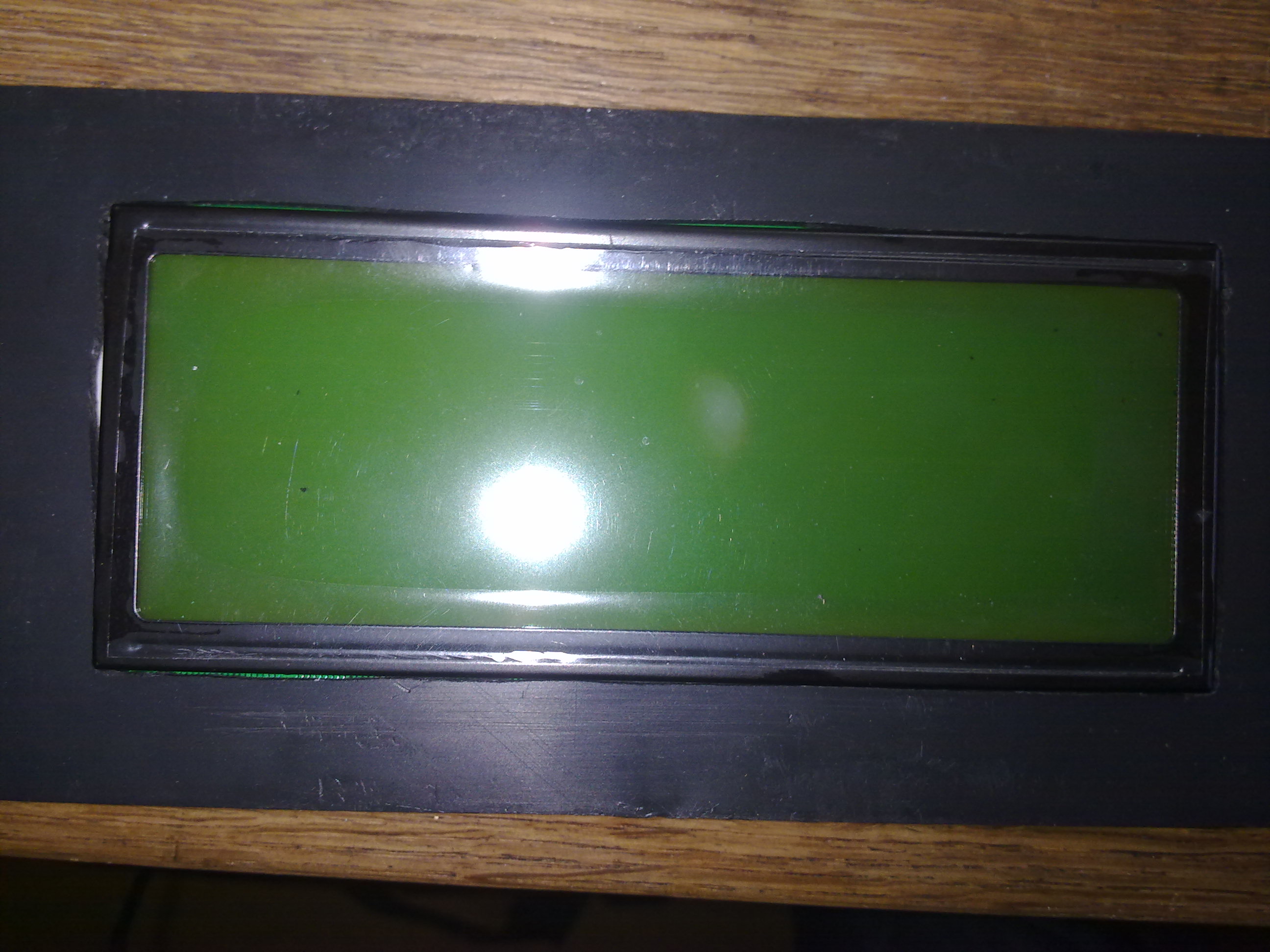

    Temat nie będzie tyczył się moddingu obudowy PC ale dział jest chyba najbardziej zbliżony.
    Wyciąłem dosyć nierówno w przednim panelu obudowy plastikowej (chyba ABS) otwór pod wyświetlacz LCD 4x20. W jaki sposób wypełnić powstałą szczelinę po włożeniu lcd?
    Myślałem żeby naciągnąć folię stretch na wyświetlacz, włożyć go i wtedy zwykłą szpachlą wypełnić braki (tak, żeby mi się szpachla do metalowej ramki nie przyczepiła). Ew, czarny klej na gorąco. Tylko on trochę za szybko zastygnie i problem z modelowaniem. A może coś jak plastelina/modelina?
    Priorytetem jest to aby nie połączyć obudowy z ramką - tzn żeby wyświetlacz można było wyciągnąć.

    Daj jakąś fotografię jak to teraz wygląda?!

    Mam nadzieje że wystarczy:
    Wypełnienie szczelin w panelu z tworzywa sztucznego

    Szkoda że nie przyłożyłeś się do wycinania otworu w obudowie, przecież "plastik" jest dosyć wdzięcznym materiałem do obróbki. Poszukaj na wewnętrznej stronie obudowy typu tworzywa,(powinien być znaczek w kółeczku np PP, PVC ,ABS itp. Z kawałka plastiku tego sameo typu wytnij płaskownik długością odpowiadający obwodowi panelu lcd a szerokością, głębokości panelu lub trochę mniej (ewentualne otwory wentylacyjne w panelu) owiń tym paskiem panel podgrzewając miejsca zgięć lutownicą i zlutuj ostatnią krawędź. Następnie wlutuj cały kanał w obudowę Komputera. Najlepsza do tego celu jest mała kolba lutownicza. Lutownica nie powinna mieć pełnej temperatury, można ją włączać i wyłączać na chwilę, aby nie przypalała plastiku , lub podłączyć przez autotransformator.
