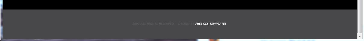

    Moja stopka na stronie, którą buduję wygląda tak :
    Kilka linijek kodu,kto pomoże zrobić "stopke" ?

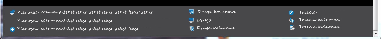

    a chciałbym, żeby wyglądała tak :
    Pomożecie to przerobić ? :)
    To moja stopka.

    Podałeś za mały fragment kodu, żeby cokolwiek powiedzieć. Układ stopki zależy od pozostałych elementów strony, i np. pożądanego zachowania (zawsze na dole ekranu, ale nieprzesuwana ze stroną, na dole ekranu i przesuwana ze stroną, na najniższej z możliwych pozycji zależnie od wysokości strony etc). Może lepiej podaj linka do tego szablonu, skąd ta stopka pochodzi i napisz z czym dokładnie masz problem, bo ja widzę jedno zdjęcie z jedną linijką tekstu, a drugie - z 3 kolumnami po 3 wiersze + obrazki.

    Możesz zrobić to za pomocą listy np.

    Dzięki wszystkim za pomoc.
    Sposób Groncholm jest tym o co mi chodzi.

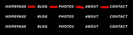

    Zmieniam i zmieniam i nie mogę zwiększyć odstępów w poziomie między wierszami.
    Gdzie to sie zmienia ? :|

    To jest odległość między poszczególnymi elementami <li>, czyli np. zmieniasz margines między nimi, np. tutaj:
    Kod: CSS
    Zaloguj się, aby zobaczyć kod
  • #8 10356983
    cubeacid
    Posty: 17
    Działa dzięki
