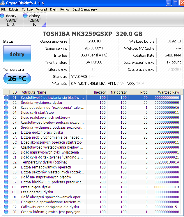

    Mam nowy dysk, ADATA Classic CH94 320 GB USB 2.0.
    Podczas kopiowania dużego pliku 2GB spakowany 7zip, w połowie się zatrzymuje i gdy wypnę dysk mam komunikat, o błędzie w opóźnionym zapisie. F:\$Mft.
    Dysk jak dostałem był formatowany, robiłem pełny chkdsk- nie pomogło. Zauważyłem, że podczas kopiowania z początku transfer jest szybki 40Mb/s w połowie zaczyna spadać do 20Mb/s, ale mniejsze pliki kopiuje do końca.

    Wygląda OK, sprawdź na innym PC.

    Uszkodzona płyta główna laptopa, po paru dniach oprócz usb padło również gniazdo od karty sieciowej. Na innych sprzętach dysk pracuje poprawnie.
