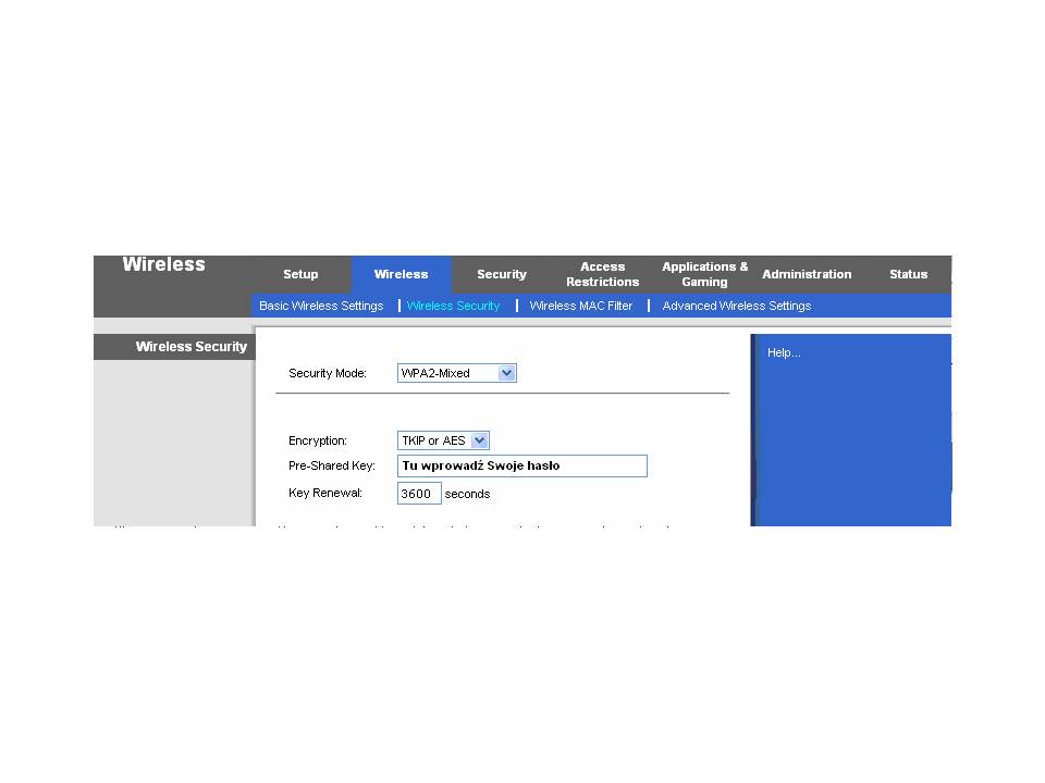

    Podepnij router do komputera kablem i wejdź w ustawienia routera (wpisz adres w wyszukiwarkę) wybierz Wireless nastepnie Wireless Settings wybierz ustawienia hasła na: WPA-PSK/WPA2-PSK, w polu: PSK Passphrase: wpisz hasło najlepiej żeby miało litery i cyfry.Hasło musi mieć min. 8 znaków w tym 2 cyfry.

    Jeśli możesz wejść na router po kablu, to pokaż następny zrzut Wireless Access. Może tam namieszałeś??

    Mam ustawione takie samo szyfrowanie i hasło 11-sto znakowe - działa. Jakie karty wifi masz w komputerach?? Może nie potrafią sprostać takiemu szyfrowaniu?? Router po zmianie ustawień był restartowany i zalogował się??

    coś źle robisz zrób prinscreeny po wejściu na router.

    Z tego co napisałeś, to chyba zakończy się resetem do ustawień fabrycznych i ponownym programowaniem, bo napisałeś, że po zmianach nie dostałeś się do urządzenia. Albo powisło, albo coś zmieniłeś i teraz nie możesz się zalogować - chyba, ze nie możesz się dostać przez wifi. Pytanie czy po lampkach jesteś w stanie stwierdzić, czy modem w routerze się zalogował.

    W takim razie cieszę się że pomogłem, faktycznie konsultanci często mają takie pomyłki. Co do centralnego miejsca to nie zawsze jest ono konieczne, linksys ma dobry zasięg więc nie powinieneś mieć problemu z sygnałem nawet w ostatnim pokoju. No chyba że to kilka dziesiąt metrów.
