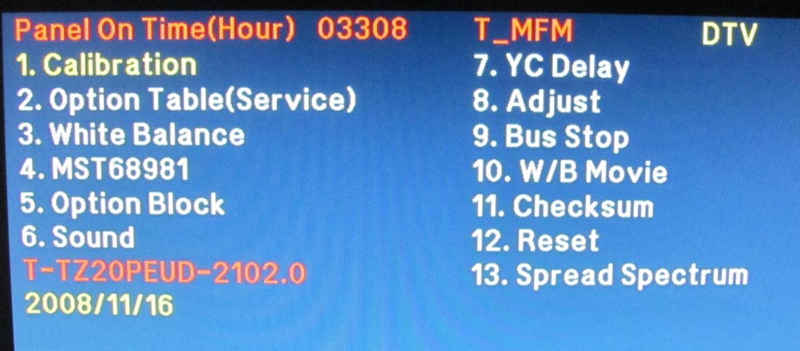

    Mam dokładnie ten sam problem, wyłapał wszystkie cyfrowe stacje i wyświetla nazwę programu ale nie wyświetla obrazu , dźwięk jest.
    Prawdopodobnie ten model nie obsługuje MGEG4?
    Wlazłem do menu serwisowego , ale tam nie znalazłem nic do zmiany rozdzielczości, więc trzeba pewnie zmienić firmware na jakiś nowszy .
    pogrzebałem trochę w necie ale nie znalazłem nawet u Samsunga.
    kilka fotek z menu serwisowego:
    mój firmware to T-T200PEUD-2102.0 z daty 2008/11/16.
    jeżeli ktokolwiek wie cokolwiek w podanym temacie proszę o wpis.
    I to pozwoli odebrać DVB-T MPEG4 w PL?.
    Cytat ze strony producenta:
    "Monitor T220HD o model code LS22TDDSUV/EN posiada tuner MPEG-2, natomiast monitory T220HD wyprodukowane w 2009 o model code LS22TDVSUV/EN będą posiadać tuner MPEG-4."

    Trzeba dokupić STB. Wbudowany tuner TV jest w Polsce bezużyteczny (może poza odbiorem kanałów zza zachodniej granicy), kupując monitor przepłaciłeś.
    Dokup tuner i podłącz po HDMI.
