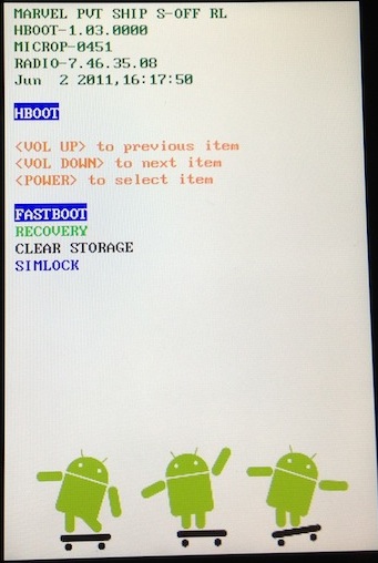

    Po wejściu w tryb bootloadera mam do wyboru następujące opcje :
    - fastboot
    - recovery
    - clear storage
    - simlock
    powinienem wybrac fastboot i czekać na wyszukanie pliku?
  • #17 10680983
    jayu0
    Poziom 37  
    Posty: 3702
    Pomógł: 349
    Ocena: 141
    - fastboot
    - recovery
    - clear storage
    - simlock
    A widzisz jakieś inne opcje związane z bootem ?:D
    Wybierz fastboot.

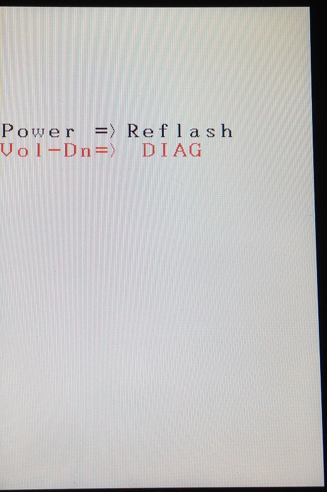

    Tak tylko zgodnie z instrukcja z xda powinna byc jeszcze opcja diag ale juz chyba wiem gdzie popelnilem blad .

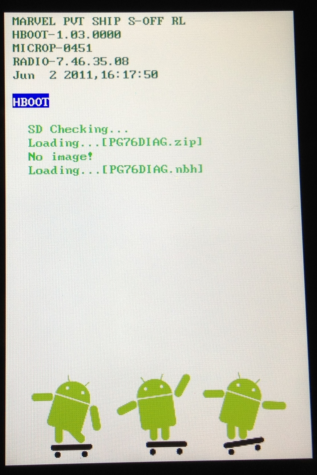

    A wogóle włożyłeś do slotu GOLDCARD , bo po opcjach widze że telefon odpalil ci normalnie w bootloader , lub nie wykrył karty dlatego nie widzisz opcji Diag
  • #20 10681697
    gregorgsm
    Posty: 18
    Ocena: 2

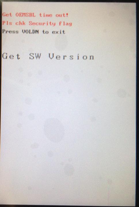

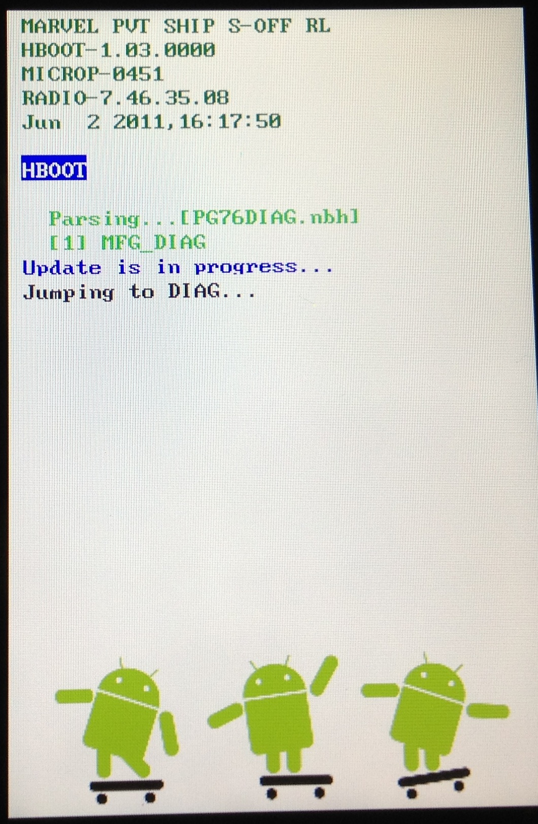

    Parsing ...[PG76DIAG.nbh]
    [1] MFG DIAG
    Security Fail
    Update fail
    Jakies wskazowki?

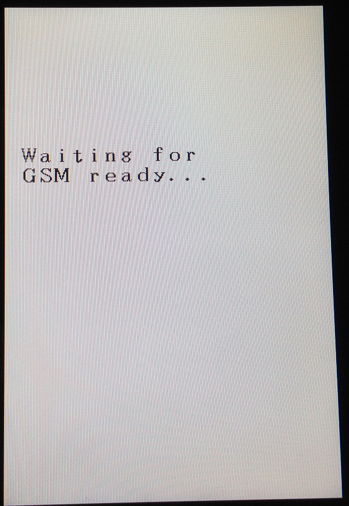

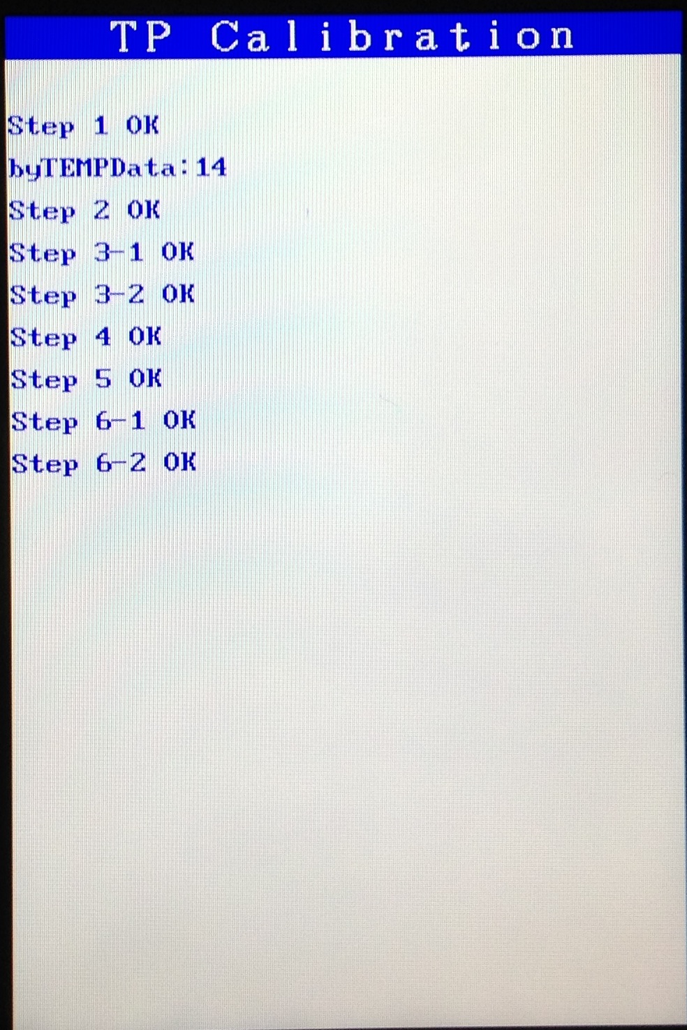

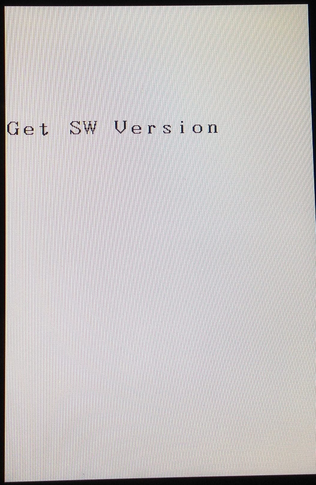

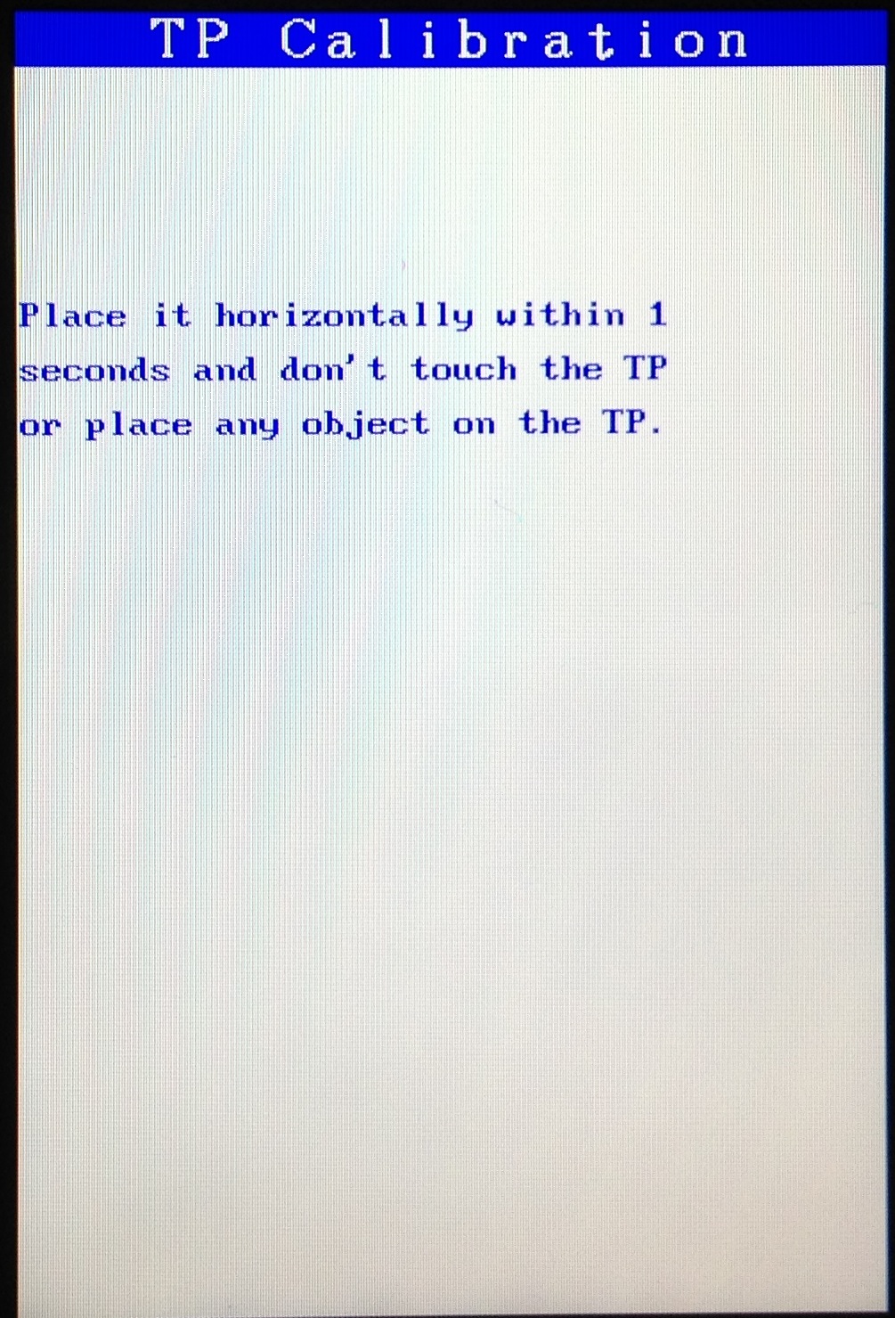

    Po kolei powinienes miec :
    Oczywiscie wlaczasz DIAG i nic wiecej nie robisz. Po ostatnim obrazie ( kalibracji ) mozesz spokojnie wyciagnac baterie i digitizer musi dzialac.
    Pamietaj, zeby dac dobrej jakosci karte, sformatowac ja i wlozyc TYLKO I WYLACZNIE przy wylaczonym telefonie. Nastepnie uruchomic bootloader i nie ruszac. Na karcie nie moze byc zadnych innych plikow oprocz Gold Card i DIAG'a ! Testowane dzisiaj na 4 roznych Wildfire S i dziala bez problemu.

    mefistofilos napisał:
    Napisz czy u gory masz S-ON czy S-OFF?
    Z tego co wiem musisz mieć odblokowany bootloader lub Security-OFF.

    gregorgsm wlasnie sprawdzalem na Wildfire S z S-ON. Czyta mojego goldcarda bez najmniejszego problemu i bez XTC ani HXC mozna dokonac kalibracji. Tak wiec szukaj przyczyny w zlej jakosci karcie lub zlym przygotowaniu karty ( format plikow lub zbedne pliki na niej ).

    Próbowałem na innej karcie z czytuje pliki jednak pojawia mi się komunikat
    not image or wrong image...
  • #30 10702814
    gregorgsm
    Posty: 18
    Ocena: 2
    Witam po wielu próbach udało się, dotyk skalibrowany wszystko smiga bez zarzutu. Kolega mefistofilos ma rację nawet na s-on można dokonać tej kalibracji. Dzięki za pomoc panowie pozdrawiam.
