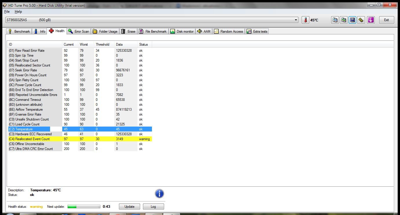

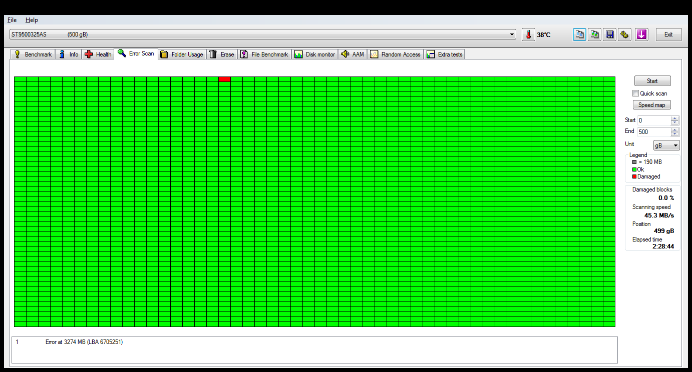

  • #3 10431989
    adrianna85
    Posty: 8
    Lenovo g560 Win 7 - po uruchomieniu przywiesza się lekko
    Coś można z tych danych wywnioskować?
  • #4 10431992
    bmserwis
    Poziom 36  
    Posty: 4259
    Pomógł: 262
    Ocena: 200
    Dysk nadaje się do kosza.

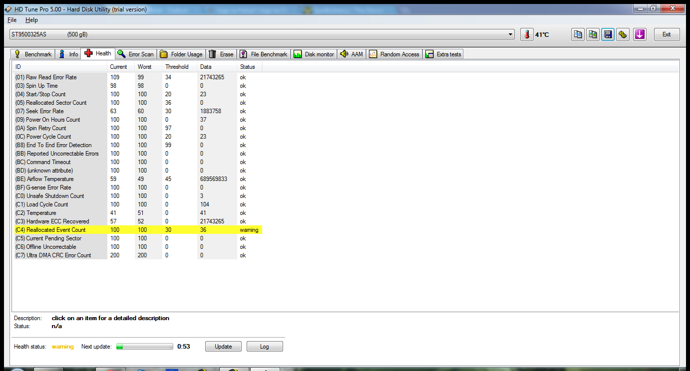

  • #8 10562904
    adrianna85
    Posty: 8
    Wczoraj odebrałam komputer z serwisu Lenovo. Wymienili dysk, wgrali nowy system, ale po sprawdzeniu hd tune niepokoi mnie znowu ten parametr. Rzućcie proszę okiem na zrzut

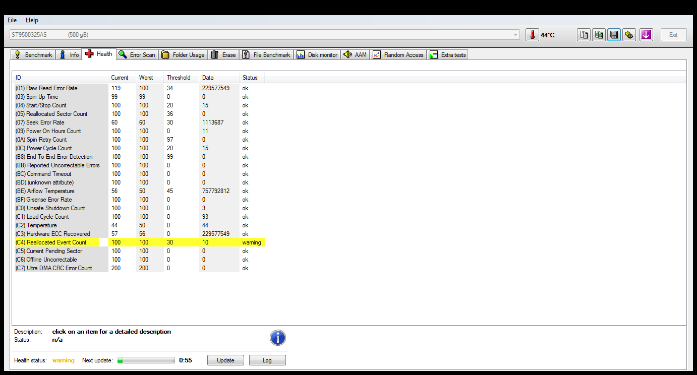

  • #9 10581031
    adrianna85
    Posty: 8
    Kurcze, chyba jest coraz gorzej!
    #10 10581059
    linuks
    Spec od komputerów
    Posty: 10981
    Pomógł: 1473
    Ocena: 491
    Ponownie do wymiany gwarancyjnej.
