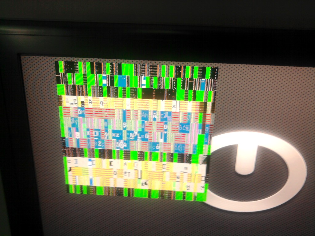

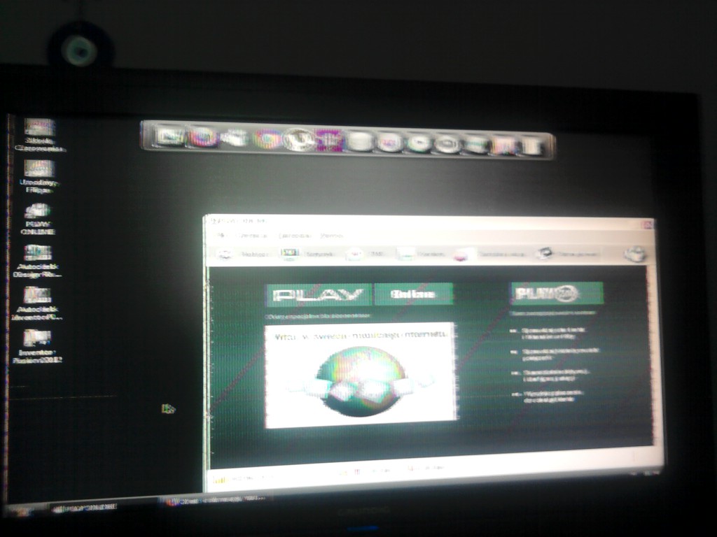

    Witam!!
    W TV Grundig 32LXW82 zaczął mi się psuć obraz najpierw pojawiają się zielone linię foto.1. Następnie, najczęściej jak TV jest podłączony do komputera z obrazem dzieje się coś takiego jak na foto 2 i 3, na 3 fotce te dziwne znaczki to jest menu. Napięcia na zasilaniu są w normie, chassis tego TV to BEKO Z1J190R-8 a zasilacza Z1J194-11. Podejrzewam układ Micronas VCT 49X3G który dosyć mocno się grzeje. Czy ten układ może być winowajcą??
    Zaznaczam że nie chce oddawać TV do serwisu.
    Co to znaczy "w normie"? A konkretnie?
    Układ o takiej skali integracji ma prawo się grzać.
    Nikt nie musi oddawać, zawsze można zezłomować.
    Co mówią tematy o innych tv, z podobnymi objawami?

  • #4 10434632
    cudak10
    Posty: 194
    Pomógł: 2
    Ocena: 11
    W normie to znaczy że napięcie na wyjściu zasilacza na linii 12V wynosi 12,4V a 24V wynosi 23,9V w pkt pomiarowych ze schematu (nie będę zamieszczał z powodu regulaminu) 1. 5,02V, 2. 101,2V, 3. 1.03V, 4. 4,98V, 5. 99,7V, 6. 2,09V. Napięcia na odłączonym zasilaczu od chassis. Na podłączonym bardzo podobne pomiary ale niestety nie zapisałem.
    Zasugerowałem się wysoką temperaturą ponieważ wyczytałem że ten układ może przy wysokiej temperaturze może powodować zniekształcenia na obrazie.
    Można zezłomować ale ja tego nie chcę robić TV jest u syna w pokoju i on go głównie używa do grania na konsoli w najgorszym wypadku wymienię całą płytę, znalazłem nową za 140zł ale wymianę traktuję jako ostateczność.
    Nie znalazłem tematów o takich objawach.
