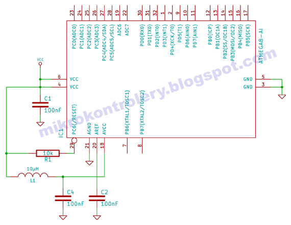

    Tak, apropo zdjęcia, to czy nie należałoby podłączyć filtrowanie zasilania jak na poniższym schemacie? Odkąd przez jego brak nic mi nie działało, stosuje się zawszę to poniższego schematu:
    [Attiny2313][Bascom]Zapalanie i gaszenie diody przyciskiem

    Filtrowanie to podstawa, znam tą stronkę, z której wziąłeś ten schemat i fajnie jest wszystko tam opisane. Poprostu ja bazowałem na schematach bez filtrowania i te schematy ludziom działały i skoro im działały to chciałem osiągnąć podobny efekt. Pozatym nie mam poki co odpowiednich kondensatorów ale to wiadomo, nie problem zdobyć...
