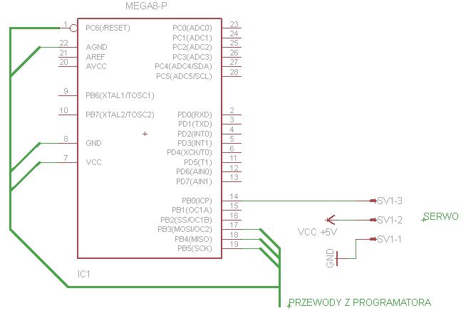

    rozpoczynam walkę z serwami i atmegą- jak na razie jest 1:0 dla serva;/
    Mam układ podłączony jak na schemacie. Czyli pod laptopa podpięty programator, i programator z płytką do której jest też podpięte servo. Servo jest zasilane osobnym źródłem napięcia
    Servo SG 90 i Atmega - servo obraca się w jednym kierunku powoli i koniec
    Zajrzałem do pomocy bascom`a i załadowałem gotowy przykładowy program, zmieniając wartości by uzyskać 1-2 ms (zakres dla mojego serva)
    $regfile "m8def.dat"
    $crystal = 1000000
    Config Servos = 1 , Servo1 = Portb.0 , Reload = 10
    Config Portb = Output
    Enable Interrupts
    Servo(1) = 100
    Do
    Loop
    Dim I As Byte
    Do
    For I = 100 To 200
      Servo(1) = I
      Waitms 20
    Next
    For I = 200 To 0 Step -1
      Servo(1) = I
      Waitms 20
    Next
    Loop
    End
    I niestety, servo nie zachowuje się tak jak powinno. Ściągałem różne gotowe programy by tylko ruszyło ale nic z tego. obraca się w jednym kierunku bardzo powoli i koniec. Servo napewno jest dobre bo wcześniej robiłem układ na ne555 i sprawdziło się w 100%.
    Proszę o pomoc przy uruchomieniu mojego serva

    opamp
    Użytkownik obserwowany
    Posty: 3612
    Pomógł: 266
    Ocena: 925
    Kwarc 10MHz i w górę tak mówi pewna książka:)

    stoper17
    Posty: 466
    Pomógł: 9
    Ocena: 68
    czyli trzeba w moim przypadku zakupić atmege16 lub podczepić zew kwarc? i to cały problem????

    stoper17
    Posty: 466
    Pomógł: 9
    Ocena: 68
    problem po części rozwiązany. Problem tkwił przede wszystkim w miejscu FOR oraz usunąłem DO LOOP w pierwszej fazie ( też nie wiem dlaczego)
    Zmniejszyłem zakres do 60 i ruszyło (nie wiem tylko czemu). Bynajmniej efekt końcowy wygląda następująco:
    $crystal = 2000000
    Enable Interrupts
    Servo(1) = 100
    Dim I As Byte
    Do
      For I = 4 To 40
      Servo(1) = I
      Waitms 5
      Next
    Loop
    End
    Kąt jaki chciałem osiągnąć i osiągnąłem to 180°, tylko było przy tym pełno zabawy i metody prób i błędów. Czy jest jakaś prostsza metoda osiągnięcia oczekiwanego efektu?
