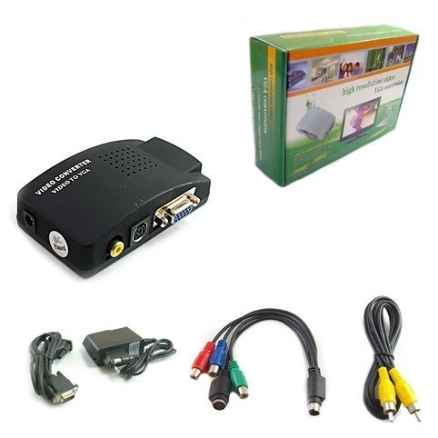

    Ja mam ten sam problem chcę podłączyć dekoder lub ps2 do monitora(tylko vga)
    i nie wiem jak to zrobić.
    Zastanawiam się nad kupnem takiego konwertera ale niewiem czy bedzie działał
    Jak podłączyć monitor VGA do dekodera z HDMI lub Euro?
  • #11 10628235
    wpat
    Posty: 448
    Pomógł: 38
    Ocena: 39
    To powinno działać, pozostaje jeszcze rozwiązanie sposobu odtwarzania dźwięku. Jednak taniej byłoby kupić mały telewizorek, może być przecież używany.

    Pitek11 - ten pierwszy będzie działał , mam bardzo podobny konwerter (mam taki jak na aukcji nr 2155471115). Ja akurat wykorzystuję go razem z kamerą ccd ale próbowałem też podłączać zwykły sygnał video i działał ok - na allegro są od ok 90zł więc nie sa jakieś megadrogie.
