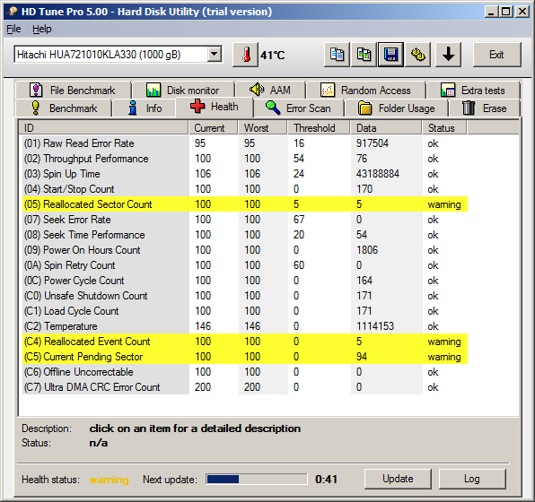

Dysk Hitachi HUA721010KLA330 - zgrzytanie i zawieszanie systemu, czy to uszkodzenie?
Celey 25 Sty 2012 20:13 2077 6
  • #1 10447891
    Celey
    Posty: 3

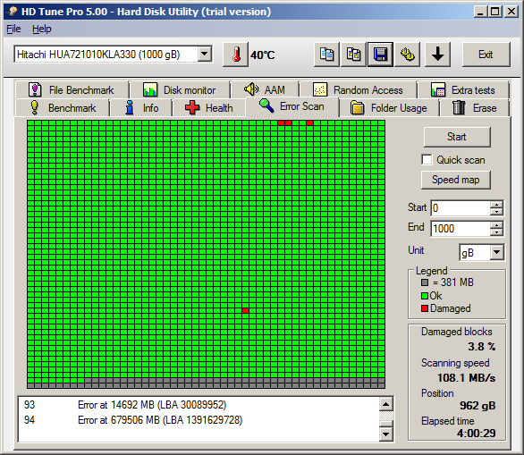

    Witam. Mam problem z dyskiem. Objawia się to dziwnym dźwiękiem (zgrzytaniem/chrupaniem) pojawiającym się od czasu do czasu, podczas którego system się zawiesza lub strasznie spowalnia. Trwa to około 30sec. Po czym system normalnie działa. Jest tak od nowości (komputer zakupiony 4miesiące temu), początkowo nie zwracałem na to uwagi. Moje pytanie brzmi czy dysk jest uszkodzony? Zamieszczam screeny z programu HdTune.
    Dysk Hitachi HUA721010KLA330 - zgrzytanie i zawieszanie systemu, czy to uszkodzenie? Dysk Hitachi HUA721010KLA330 - zgrzytanie i zawieszanie systemu, czy to uszkodzenie?
  • #2 10448417
    Sh3vieR
    Posty: 121
    Pomógł: 4
    Ocena: 6
    Z tego co pokazałeś to tak . Masz bad sektory... Jeżeli komputer kupiony 4 miesiące temu, nie baw się sam w reanimację tylko zwróć na gwarancje.

    A ja radzę go wyzerować żeby się upewnić że to na pewno fizycznie uszkodzone sektory, jeśli nie to po zabiegu parametr "current pending sectorss" się zmieni. Nie chcę mi się wierzyć w gwarancję chyba że ktoś Ci ją dał

    Gwarancja jest odsyłam do reklamacji zobaczymy co będzie dalej.
  • #7 10567278
    Celey
    Posty: 3
    Reklamacja rozpatrzona pozytywnie otrzymałem w zamian dysk seagate'a który jest w 100% sprawny. Temat zamykam dziękuję wszystkim za pomoc. Pozdrawiam.
