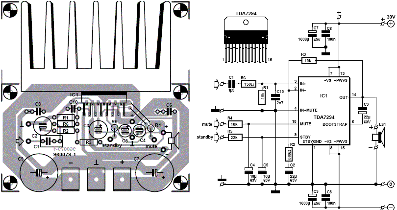

    No rozumim trtoche mi to dało do myslenia raczej nie bede kombinował z dołączaniem kolejnych głośników bo wzmacniacz osiąga pełną poc na 2/10 zakresu regulacji siły głosu. Ja już myślałem nad stworzeniem wzmacniacza na TDA7294 mił on posłużyć do subwoofera który miał pwostać. Dołączam plik ze schematem który nie jest trudny do wykonania
    czy on bedzie dobry. Bo może są lepsze rozwiązania układowe.
    I mam prośbę czy ktoś może ma jakiś nietrudny do wykonania (bo nie jestem bardzi zaawansowany) przedwzmacniacz stereo tak aby się nadawał dobrze do tych wzmacniaczy bo bede musiał wykonać je 2.
    Z góry dziękuję :)
