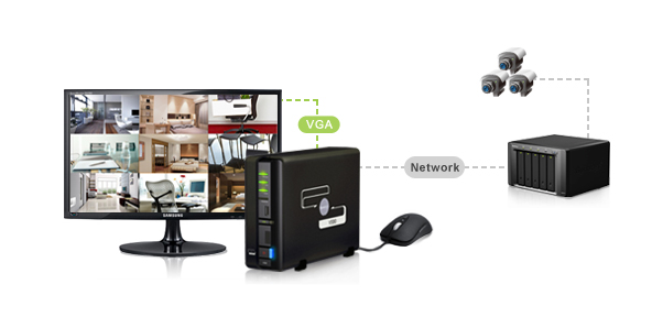

    Obawiam się, że ostatecznie trzeba będzie się zaopatrzyć w SV80 do tego Synology, a nie jest to tania zabawka.
    Kamery ip i wprowadzenie sygnału video do instalacji antenowej
    Ale tu tez pojawia się problem, bo obecne TV np. Samsung nie maja juz VGA - znów schody !!

    Co do synology...
    Podłącz pod dowolny telewizor dowolny telefon, tablet, box z androidem. Synology ma klienta pod ten system i działa to dobrze.
