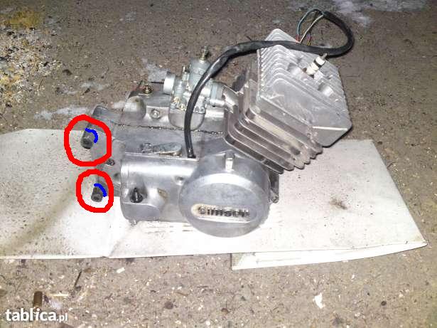

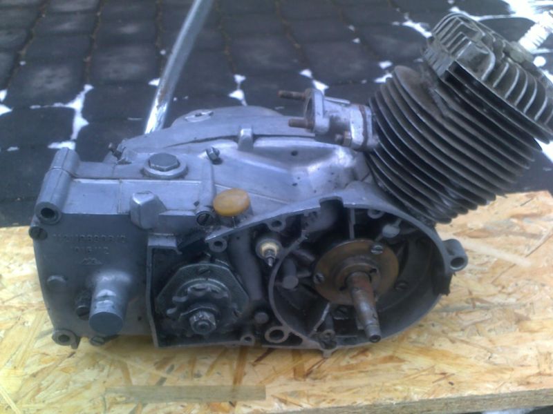

    Właśnie nabyłem silnik do swojego ogara od simsona duo(niżej zamieszczam fotki z aukcji)
    Mam pytanie jakie przeróbki mocowania będę musiał zrobić by silnik spasował??
    Czy da się zastosować podnóżek od simsona by cięgło od hamulca było po drugiej stronie??
    Czy do tego silnika będzie pasował cały zapłon od simsona s51/sr50??
    Proszę o odpowiedź i pozdrawiam wszystkich forumowiczów:-)
    Przyjdzie silnik to zobaczysz pomierzysz, w silniku M541(nowszym) trzeba uciąć kawałek karteru i nawiercić nowy otwór w mocowaniach (w ramie), a jak to w przypadki silnika z Duo wygląda sam zobaczysz.

    Z "jajkiem" nie mam fotek bo sam posiadam M541.
    W miejscu montażu (tam gdzie przechodzą śruby M8 do przykręcenia silnika do łoża) od strony zapłonu wystają "nadlewki/tulejki" przez co szerokość mocowania jest większa (nie pamiętam ile dokładnie ma całe mocowanie) niż w Romecie (ok 60mm) należy więc odciąć do zadanego wymiaru czyli po chłopsku "żeby wlazło w ramę".
    Ogar 205 – montaż silnika Simson DUO, mocowanie, podnóżek, zapłon S51/SR50
    Jednak trzeba uważać na osiowanie silnika z tylnym kołem a dokładnie to osiowość kół zębatych. Przyznam się że sam pokapowałem się jak już silnik siedział w ramie przez co muszę mieć tylną zębatkę lekko zdystansowaną od całego koła bo inaczej :
    1. Notorycznie spadał łańcuch.
    2. Jak ustawiłem żeby nie spadał to zrobił się dwuślad.
    Także jeszcze raz przypominam o ZACHOWANIU OSIOWOŚCI !
    Teraz patrząc na zdjęcia Twojego silnika wiem że tak łatwo z montażem nie będzie bo w/w nadlewek nie ma tylko cały karter jest szerszy. Zostaje tylko :
    1. Rozgiąć seryjne mocowania w ramie.
    2. Odciąć i wykonać nowe mocowania.
