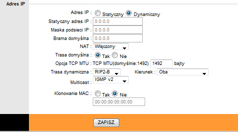

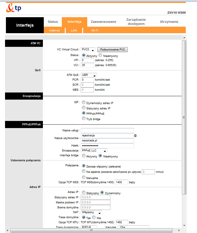

  • #14 10456101
    Wolfed
    Posty: 15
    To są ustawienia. O tą stronę Ci chodziło?
    https://obrazki.elektroda.pl/4146354200_1327681600.jpg
    https://obrazki.elektroda.pl/2082383000_1327681600.jpg
    Logi systemowe
    1/2/2000 5:1:11> adjTimeTask fail: wrong domain name
    1/2/2000 5:1:11> adjTimeTask fail: no server available
    1/2/2000 5:1:11> adjtime task pause 60 seconds
    1/2/2000 5:1:11> No DNS server available
    1/2/2000 5:1:11> adjtime task pause 1 day
    1/2/2000 5:1:12> netMakeChannDial: err=-3004 rn_p=804cce90
    1/2/2000 5:1:48> Last errorlog repeat 11 Times
    1/2/2000 5:1:48> netMakeChannDial: err=-3004 rn_p=804cce90
    1/2/2000 5:1:51> netMakeChannDial: err=-3004 rn_p=804cce90
    1/2/2000 5:1:57> Last errorlog repeat 2 Times
    1/2/2000 5:2:0> netMakeChannDial: err=-3004 rn_p=804cce90
    1/2/2000 5:2:3> netMakeChannDial: err=-3004 rn_p=804cce90
    1/2/2000 5:2:6> netMakeChannDial: err=-3004 rn_p=804cce90
  • #15 10456330
    Bródka
    Posty: 7245
    Pomógł: 900
    Ocena: 723
    Masz złe ustawienia, encapsulacje ustaw na PPPoA LLC lub VCmux, z reszta poniżej masz prawidłowe ustawienia
    Encapsulation: PPPoA (RFC 2364) lub PPPoE
    Multiplex: VC multiplexing (VCmux) lub LLC (w niektórych regionach kraju)
    Virtual Path ID (VPI): 0
    Virtual Circuit ID (VCI): 35
    DSL Modulation: G.dmt (ITU G.992.1) lub Multimode
    Maximum Transmission Unit (MTU): 1492 lub Auto
