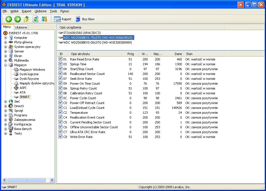

    A możesz podać cały SMART? screena poproszę.
    Crystal disc lub HDtune.
  • #6 10451989
    bardzozlysim
    Posty: 415
    Pomógł: 26
    Ocena: 13
    Wklej całą zakładkę z everesta np paintem (żeby wyglądało tak jak poniżej)

    Proszono cię o cały SMART, wstaw ponownie cały obrazek!
    Wartość RAW zmień w menu na DEC.
    HDD ma jakiś problem.

    AVE jak sobie nie poradzisz z tamtym programem to daj screena z hd tune (tam nie trzeba nic przestawiać).
