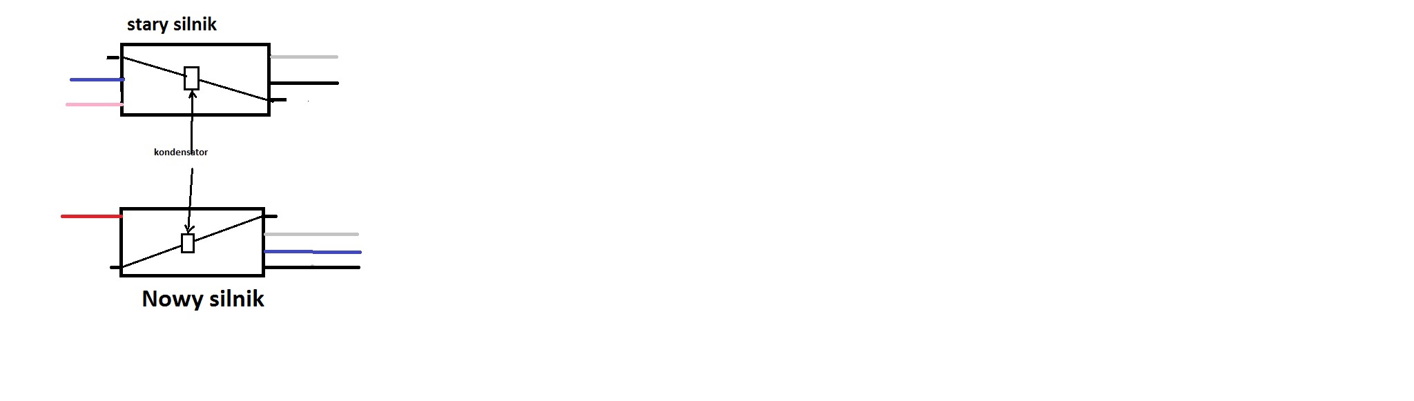

    Witam. Mam nowy silnik taki sam jak na zdjęciu powyżej, a stary ma też cztery wyjścia tylko inne kolory kabli i teraz nie wiem jak podłączyć ten nowy.

    Nikt nie pomoże?
