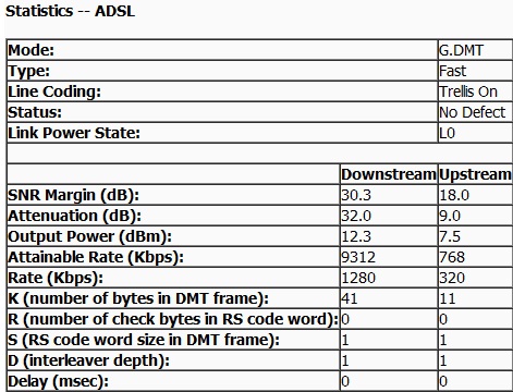

    Jestem w multimedia polska i za transfer 1Mb płacę (moim skromnym zdaniem) dużo (bo za 10-15zł więcej mogę mieć ok 10Mb) i na pytanie czy mogę mieć coś szybszego dowiedziałem się ze nie obiecują że się uda.
    I teraz pytanie czy na takim łączu mogę mieć coś szybszego.
    Czy w Multimedia Polska mogę uzyskać szybszy internet niż 1Mb?

    Mógłbyś próbować do 10Mb\s.
    Ale zalecałbym najpierw opcję 6Mb\s a jak będzie stabilna próbować migrować na 10Mb\s.
