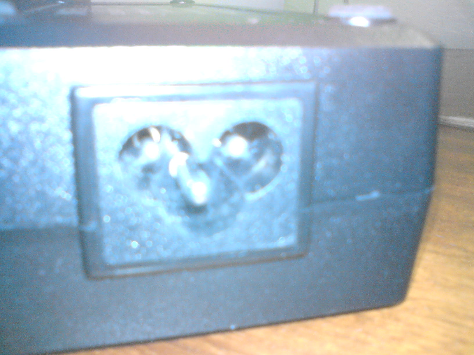

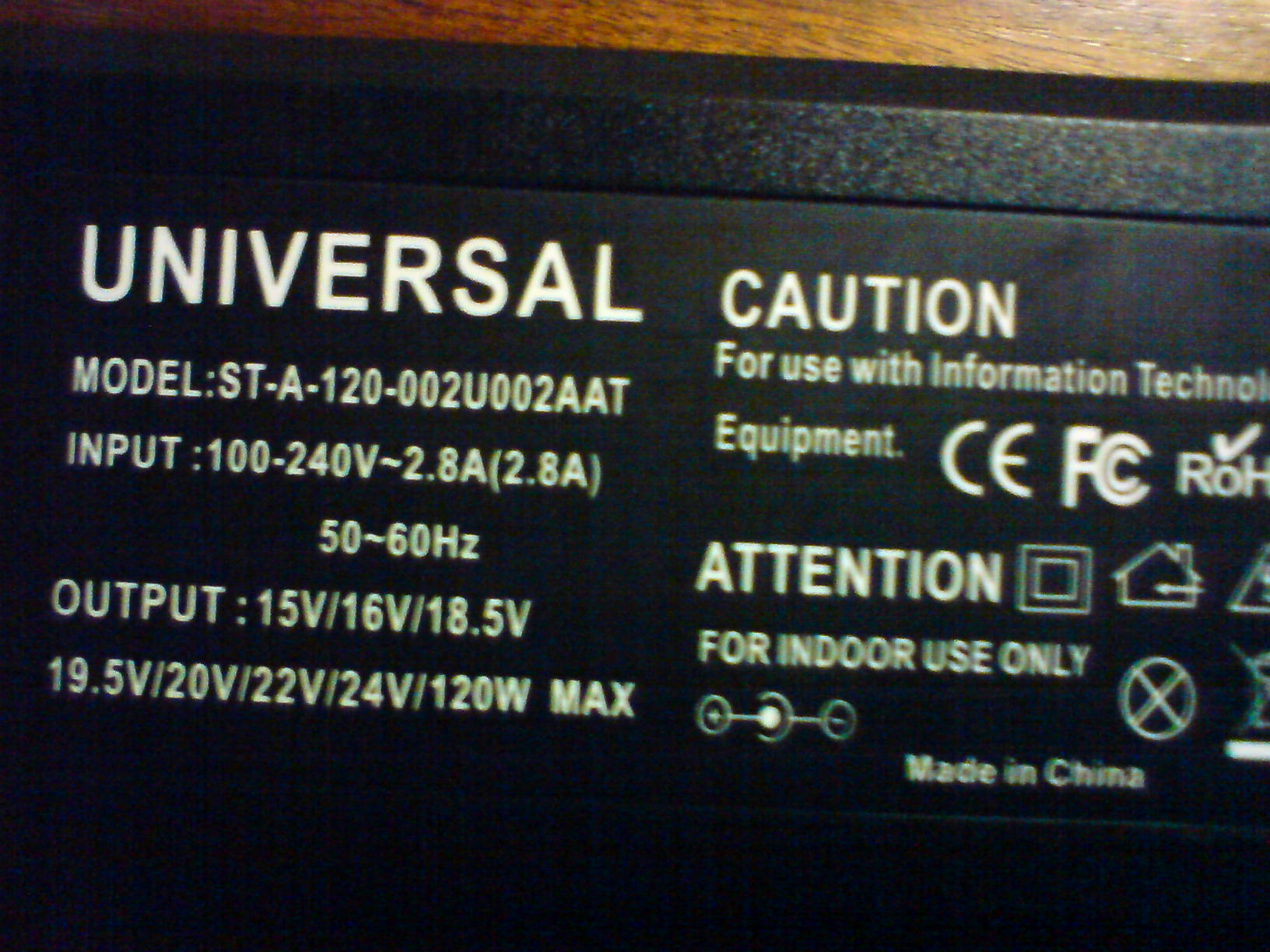

    Zakupiłem zasilacz unviersalny do laptopa Acer Travelmate 4104 Wlmi
    Oryginalnie potrzbuje 19V 3,42 A
    Ten zasilacz ma 18.5 v i 19,5 v.
    Na mierniku wychodzi z 18,5 V ~ 18,66 V , a 19.5 ~19,8 V które lepiej ustawić.
    Nie dostałem do niego kabla zasilającego ,wiec wsadziłem standardowy ze starego radia bez uziemienia.
    Foty dodaje.Prosze napisać ile ustawic najlepiej Voltów i czy ameromierz nie bedzie zbyt wysoki zasilacz niby ma 120 W.Ta końcówka ma 2,5 A zasilająca czy to też jest dobre.

    masz stary zasilacz? na nim powinno pisać jakie napięcie powinno być dostarczane, uważaj niektóre laptopy są na niższe napięcie niż 18 v

    Ustaw na 18.5V amperaż sobie sam dobierze, a co do kabla z radia to sama nazwa wskazuje do czego jest, idź do sklepu po kabel koszt z 5zł.

    w sumie lepiej dać mniej niż przesadzić popieram nuda i polecam dać 18,5

    Daj napięcie tak jak napisałem 18,5 lepiej żebyś miał mniejsze napięcie, przy wyższym napięci możesz coś spalić a wtedy laptop będzie lądował do śmietnika.

    Dałem na 18,5 v i odpaliłem lapka.Baterie ładuje ,więc jest Ok :)
