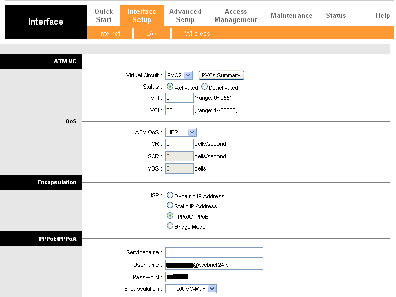

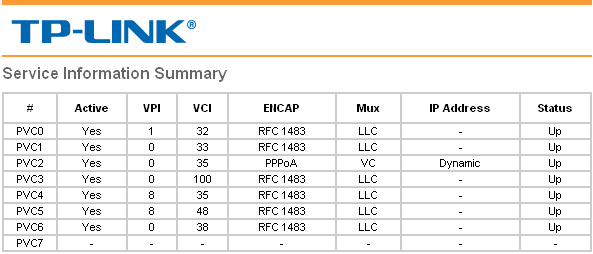

  • #21 10512529
    Gall Anonim II
    Posty: 63
    Ocena: 17
    I niestety stało się to czego się obawiałem... Po odpaleniu routera VPI i VCI były na 1 i 32. Zmieniłem na 0 i 35,sygnał jest all ok tylko nie działa internet.
    Poniżej zamieszczam SS'y może coś dadzą...
    Router TP-LINK TD-W8901G - brak internetu, dioda nie świeci, reset nie pomaga Router TP-LINK TD-W8901G - brak internetu, dioda nie świeci, reset nie pomaga
    Nie wiem może to VPI i VCI trzeba ustawić na Netii...?
    Gdy na routerze wchodzę na jakieś strony piszę coś o DNS, może w tym jest problem...?
    #22 10512559
    Moran
    Posty: 376
    Pomógł: 32
    Ocena: 78
    Sprawdź wersję sprzętową routera i zainstaluj ostatni firmware, a potem:
    1.Przeglądnij wszystkie PVC - tam gdzie masz vpi-0 i vci-35 zmień na jakieś z kosmosu i zapisz
    2. Ustaw się na PVC0 i tam powpisuj vpi-0 i vci-35 oraz dane konfiguracyjne (user, hasło, adsl itd.) - zapisz
    Ma działać...;-)

    #24 10513449
    Moran
    Posty: 376
    Pomógł: 32
    Ocena: 78
    Wykonaj pkt.1 ......sprawdź wszystkie PVC w Service Information Summary (podawałeś zrzut ekranu) i pozmieniaj te 0 i 35 na jakieś kosmiczne, a potem zmień ustawienia na PVC0- wtedy ci pozwoli zmienić...
    #25 10513495
    entermen
    Poziom 32  
    Posty: 2336
    Pomógł: 139
    Ocena: 132
    @Gall Anonim II
    W tp-linku powinieneś mieć zakładkę quick setup ewentualnie coś podbnego. Skorzystaj z niej. W paru krokach dokonasz konfiguracji. Wprowadź te ustawienia co koledzy wyżej napisali. Potem save i powinno działać.
    Na karcie sieciowej ustaw wszystko automatycznie. Wyłącz na moment i włącz kartę sieciową.
