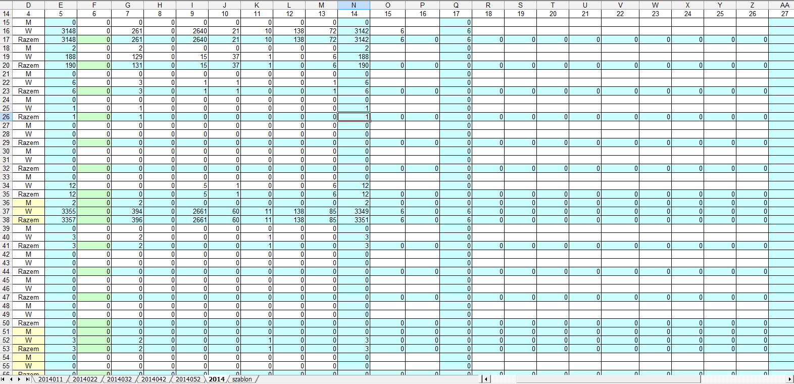

    Mam takie coś:
    Jak uzyskać adres aktualnej komórki w Excelu? Automatyczne wypełnianie danych
    Niebieskie komórki są sumami niektórych grup białych. Chcę wypełnić tak białe, aby były sumą dokładnie tych samych komórek z pozostałych arkuszy. W tym celu używam polecenia: =SUMA('2014011:2014052'!G15) - przykładowo dla G15.
    Chodzi mi o to, żeby w jakiś sposób zautomatyzować pracę, a nie dla każdego obszaru białych komórek od nowa kopiować to w pierwszą z nich, zmieniać nr komórki i rozciągać na pozostałe.
    Adres miał mi pomóc w tym, że już z braku pomysłu chciałem Ctrl+V do każdej komórki.
    Wolałbym nie zdejmować hasła, bo mam to tylko wypełnić i zwrócić poza tym w oryginalnym stanie.

    To skopiuj-wklej sobie taki przykładowy arkusz gdzieś na boku w nowym arkuszu, tam odfiltruj i wyczyść komórki które zawierają sumy (ale same komórki zostaw), a w odpowiednie "białe" komórki wklej i przeciągnij formuły takie, jak podałeś (ewentualnie najpierw je przeciągnij, potem wyczyść).
    Jak już Ci formuły zsumują wszystko co potrzebujesz, zaznacz i skopiuj cały obszar, łączenie z pustymi komórkami po sumach, przejdź na chroniony arkusz i w ten sam obszar daj wklej specjalnie -> wartości i zahacz "Pomijaj puste". Dzięki temu wkleisz wartości tylko z wypełnionych komórek, nie ruszając chronionych pól...
