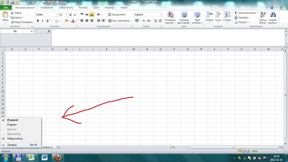

    Dostałem nowy komputer w pracy i przesiadłem się z XP i Office 2003 na Win 7 i Office 2010 i może to kwestia opanowania pakietu, ale........ pracując codziennie z excelem z dokumentem z kilkunastoma arkuszami napotykam na problem. Gdy przechodzę na kolejne zakładki (arkusze) i zajdzie potrzeba przejścia na lewe skrajne (często już schowane i trzeba kliknąć w strzałki by je odsłonić - przesunąć zakładki) to wtedy pojawia się menu (rys.2). Gdy klikam w strzałeczki po lewej, lub na 1-2 skrajne lewe arkusze (zakładki) to pojawia się to menu (rys.2), gdy klika się w 3, 4 i kolejne to wszystko w porządku. Trochę to wkurzające, bo trzeba po kilka razy klikać w pierwsze zakładki by do nich wejść. W office 2003 było OK.

    Dość dziwna reakcja. Efekt jak po ppm w pasek nazwy... Mysz OK?

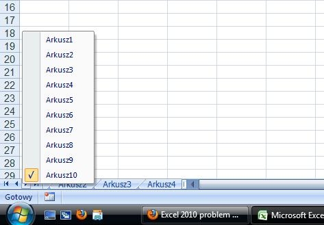

    Mimo, że u mnie taki efekt nie występuje, przyzwyczaiłem się do prowokliku w obszar "strzałek" nawigacyjnych (prosty wybór i może to pozwoli w tym przypadku uniknąć szarpania nerwów):

    Dokładnie, efekt taki jak ppm w górną belkę programu.
    Ale dzięki za tą informację o menu wyboru arkusza po kliknięciu ppm w strzałki. Przynajmniej się nie muszę nerwować tym wyskakującym menu.
    Ale to oczywiście problemu nie rozwiązuje, jedynie trochę go obchodzi.
    Jak dorwę inną myszkę to dam znać czy to może od myszy.
    Sprawdzone z innymi myszkami - również pojawia się to menu
