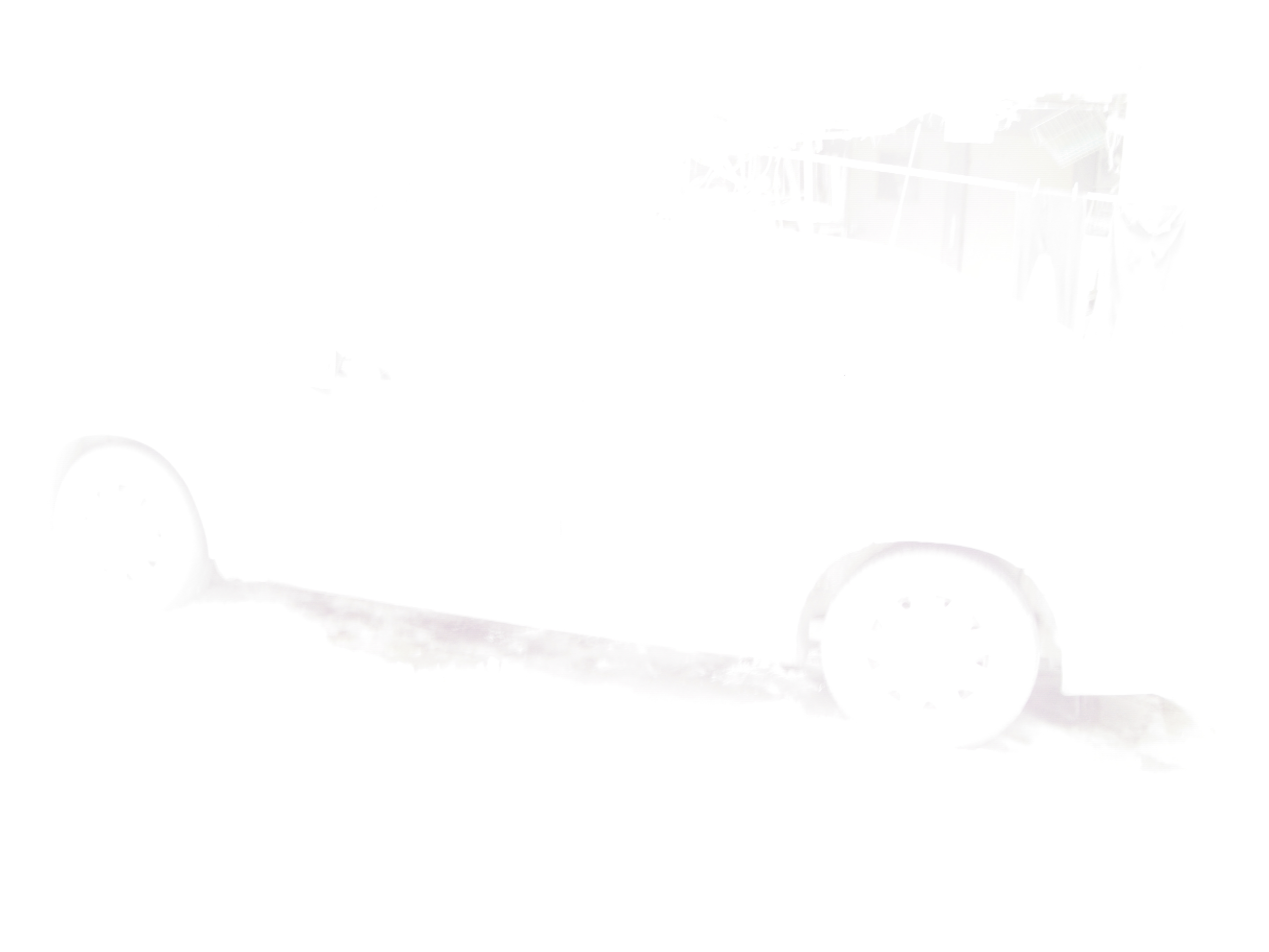

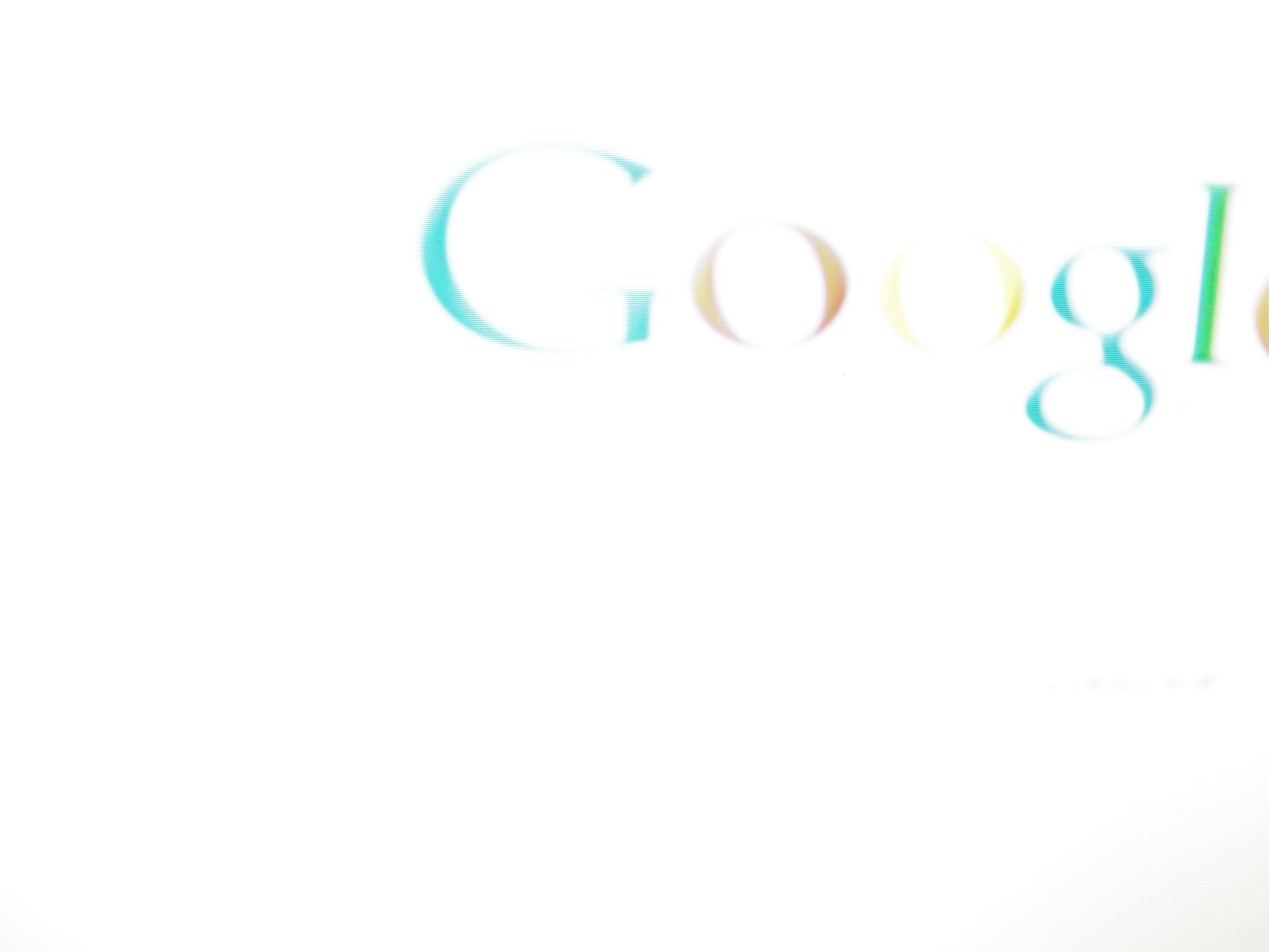

    Witam mam aparat samsung NV11 ale coś się stało na matrycy wszystko ładnie widać ale jak zrobi zdjęcia to albo na jasnym tle nic nie widać albo paski Co mogło się staći od czego zacząć

    Jeśli zapis video jest poprawny to flex modułu migawki do wymiany.

    Zgadza się video jest prawidłowe .Dziękuje za odpowiedź . Zamykam temat
