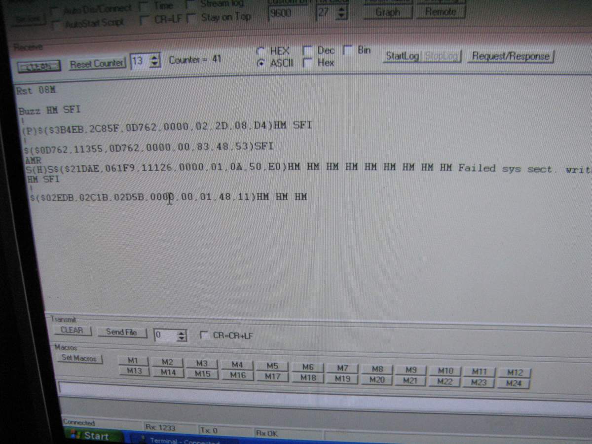

    Witam serdecznie. Dysk pracował w laptopie firmy acer. Pewnego dnia komputer się nie włączył już - dysk lekko popiskiwał a ekran czarny. Po wymianie dysku na nowy laptop działa jak należy.
    Dysk podłączony do kieszeni przenośnej - coś w nim cichutko pika i na tym koniec.
    Zależy mi na odzyskaniu zdjęć i filmów z tego dysku twardego. Zakupiłem terminal dyskowy, w tym celu. Udało mi się nawet połączyć, ale do rzeczy:
    Model dokładny dysku twardego:
    2.5 Cala SATA Seagate Momentus 5400.4 250 GB
    SN: 5RG883YW ST9250827AS FW: 3.AA
    Dysk podłączam do komputera stacjonarnego - gotowym terminalem USB - z trzema kabelkami, nie zapomniałem o uziemieniu. Podłączyłem wszystko jak należy - napięcie z wtyczki zasilania SATA, i trzy kabelki jak należy. Dysk pika tak jak kiedyś. A na ekranie pojawia się w kółko:
    <0>RST 08M
    <0>RST 08M
    <0>RST 08M
    <0><0>RST 08M
    <0>RST 08M
    <0>RST 08M
    <0>RST 08M
    <0>RST 08M
    <0>RST 08M
    I tyle. Co temu dyskowi dolega ? domyślam się że jest totalnie martwy. Prosiłbym o jakieś porady. Elektronikę oglądałem z obydwu stron, nic nie jest uszkodzone. Dysk był we wzorowym stanie, do dnia kiedy się po prostu nie uruchomił.

    Możliwe są zaparkowane głowice. Dane do odratowania tylko w specjalistycznej firmie.

    Wszystko wskazuje na to, że to jednak niezaparkowane głowice.
    W domu, to raczej tego nie naprawisz. Zabawa zakończy się prawdopodobnie oderwaniem albo wygięciem głowic i w konsekwencji potrzebą ich wymiany.
    Jeśli głowice nie są uszkodzone , to naprawa może się zamknąc poniżej 1K.

    W takim razie dysk będę musiał otworzyć, głównie zależy mi na zdjęciach z wakacji. Przepadną - trudno, ale przynajmniej będę mógł powiedzieć sobie - próbowałem. Jak chodzi o recovery w firmie tym zajmującej się - dokładam drugie tysiąc i jadę jeszcze raz na te same wakacje i robię 2x tyle zdjęć co mam na dysku więc raczej odpada - koszta z tym związane nie są warte zdjęć :) a rozkręcenia i PRÓBA przy któej jest choć cień szans że się uda nic nie kosztuje. Reszte danych miałem zabezpieczone na innych nośnikach więc nie zależy mi na nich.
    Edit - Dysk otworzyłem, zapewne niszcząc bezpowrotnie wszystkie dane, ale większego wyboru nie było. Panowie powyżej mieli 100% rację. Głowice zaparkowały na środku talerzy. Stały na nim dosłownie jak przyklejone (próbowałem bardzo delikatnie je ruszyć - bez efektu. Pomogło wsadzenie do osi talerzy torxa, i przekręcenie talerza o dosłownie 1/8 obrotu - głowice "puściły i przesunołem je na stronę zewnętrzną - nie wiem czy dobrze zrobiłem ale chyba tam ich miejsce. dysk złożyłem i o dziwo talerze się kręcą czyli jakieś efekty są. Wydaje mi się że moją ingerencją w "środku" nie uszkodziłem niczego. Głowice wyglądają na nienaruszone. nic się nie urwało, na talerzach nie ma ani ryski ani śladu. po podłączeniu terminala pojawia się takie coś jak na załączonym foto. "HM" pojawia się co sekundę cokolwiek to znaczy. Dysk przy starcie lekko puknie ze dwa razy. Co oznaczają wpisy z terminala ? Da sie coś z tym zrobić czy na scianę ? :)
