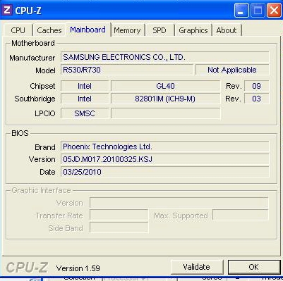

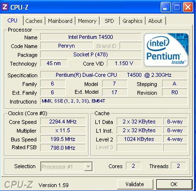

    Takie parametry ma mój samsung,bo głównie o niego chodzi żeby zwiększyć jego wydajność,Dell to tak przy okazji żeby procesor który mam teraz nie leżał, dlatego wstawiłbym go do Della.
    Czy mogę zamienić procesor T4200 na T7500 w laptopie? Specyfikacja i kompatybilność Czy mogę zamienić procesor T4200 na T7500 w laptopie? Specyfikacja i kompatybilność
    Porównywałem parametry T8100, cena około 100 zł, taktowanie troszkę niższe od T4500 ale pamięć podręczna większa.

    Więc tak, dzisiaj założyłem T8300, i nie działa. Dziwi mnie to, bo porównywałem wczoraj parametry T4500, i T8300, ten pierwszy ma większe taktowanie ale mniejszą pamięć podręczną, a ten drugi odwrotnie, a tak poza tym resztę funkcji ma takie same. Więc nie wiem co jest nie tak,czy może być uszkodzony procesor bo jest on z rozbiórki ?

    Twój chipset nie obsługuje tego procesora z tego co widzę na stronie Intela. Spróbuj z serią T9xx jeśli masz dostęp do CPU.
