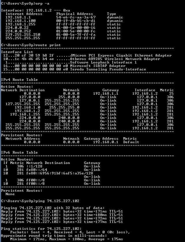

    Witam, mam router TP-LINK TD-W8950ND, do którego mam podłączony komputer stacjonarny za pomocą kabla. Na tym komputerze internet jest. Niestety internetu nie ma na laptopie.
    Poniżej załączam wyniki wpisania komend arp -a, route print i ping 74.125.227.102 (google.com).
    TP-LINK TD-W8950ND, sieć jest, brak internetu bezprzewodowego (na kablu działa)
    Co mogę zrobić by internet mieć również na lapku (Win7)? Podejrzewam, że połączenie jest, skoro pinguje stronę google, ale nie widać tego w żadnej przeglądarce www...

    Próbowałbym w opcjach Routera. Wpisz w przeglądarce 192.168.1.1
    login: admin
    hasło: admin
    I otworzy się okazałość Routera. Poszukaj zakładki dotyczącej WiFi.
    Jeśli mieszkasz w bloku itp i w bliskiej okolicy masz inne Routery warto zmienić kanał na 6 lub 11 bo podejrzewam, że automatycznie włącza się 1.
    Następnie sprawdź czy nie ma jakiejś filtracji MAC na WiFi.
    Napisz też czy na Routerze w ogóle świeci się kontrolka WiFi lub czy laptop w ogóle widzi sieć WiFi.
    Jeśli nie to w tych opcjach należy zaznaczyć Broadcast WiFi lub podobna opcja włączająca WiFi.

    Wyniki są z laptopa czy z PC?
    Jeśli z laptopa to dorzuć nam jeszcze ipconfig /all - wygląda na brak DNS.
    Zastanawiająca jest także ta sztywna trasa ostatniej szansy(persistent routes - 0.0.0.0/0). Dodawałeś coś poleceniami route add?
    Zrób route delete 0.0.0.0 mask 0.0.0.0 192.168.0.1
