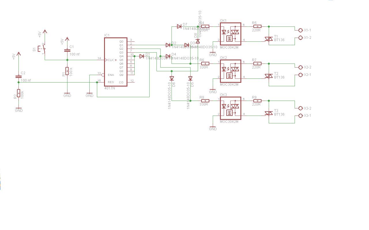

    Jeżeli nie poradzisz sobie z mikroprocesorem to proponuję podobne rozwiązanie np. na cd4017. Postaram się coś rozrysować i w tedy zamieszczę schemat.

    Można to zrobić na trzech przekaźnikach, to prawda. Sterowanie na przekaźnikach jest bardziej awaryjne niż sterowanie na triakach. Ile głów tyle pomysłów. Ja zaproponowałem dwie możliwości na rozwiązanie tego problemu, ale to nie znaczy, że najlepsze.
    Zgodnie z obietnicą rozrysowałem drugi wariant. Powinno działać.
    https://obrazki.elektroda.pl/9913130300_1330120762.jpg

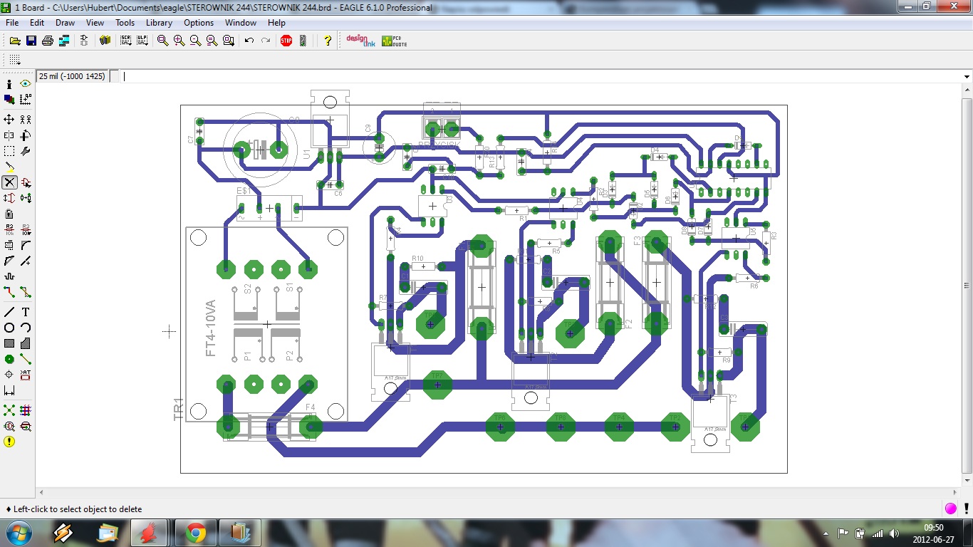

  • #10 11046554
    hubikas
    Posty: 22
    Witam po dłuższej przerwie ale jakoś czasu brakowało :)
    Mam prośbę czy mógłby ktoś "ogarnięty w temacie" sprawdzić poprawność wykonanej przeze mnie płytki pcb??
    będę bardzo wdzięczny za pomoc i ewentualne uwagi (a pewnie będzie ich sporo) :)
    pozdrawiam :)
    Sterowanie trzema żarówkami 230V – jak zrealizować blokadę zapalenia wszystkich naraz? Sterowanie trzema żarówkami 230V – jak zrealizować blokadę zapalenia wszystkich naraz? Sterowanie trzema żarówkami 230V – jak zrealizować blokadę zapalenia wszystkich naraz?

    hubikas
    Posty: 22
    rozumiem że na przełącznikach nie da rady zrobić...ale czy może ktoś ocenić/sprawdzić czy schemat który zamieściłem powyżej (było nie było zaproponowany przez jednego z forumowiczów) jest poprawny i czy zaprojektowana przeze mnie płytka pcb jest ok pod względem projektowym???
    będę wdzięczny za okazaną pomoc :)

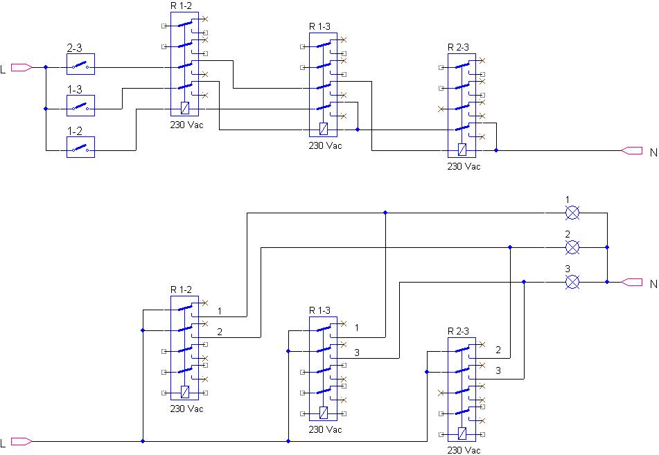

    pafciowaw
    Specjalista Automatyk
    Posty: 2439
    Pomógł: 480
    Ocena: 365
    Kol. 12robert12 ... :)
    Kol. kasprzyk...więcej wiary ;)
    Można to zrobić na 3 przekaźnikach i 0/1 łącznikach
    Górny: wysterowanie jednego z trzech przekaźników z wykluczeniem pozostałych
    Dolny: wykorzystanie styków do łączenia grup żarówek

    W moim rozwiązaniu nie ma mowy o hazardzie: pierwszy (w czasie) włącznik włącza zasilanie i jednocześnie pozostałe są wyeliminowane (dopóki jest włączony) - siłą rzeczy nie ma możliwości zmiany zespołu świecących żarówek.
    Rozwiązanie Kol Bronek22 ma jeden feler: załóżmy że wysterujemy jedno wejście (łącznik 0/1) odbędzie się detekcja na 7442 - zestaw świeci. Wysterowanie innego wejścia powinno według założenia Autora nie zmieniać stanu, a tu...co było wysterowane - przestaje świecić.

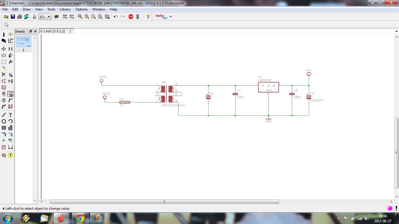

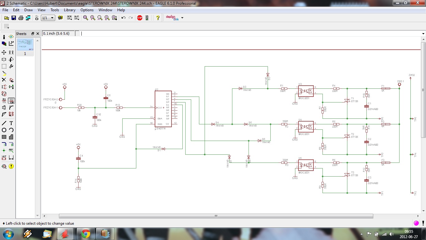

    https://obrazki.elektroda.pl/6450384200_1340783941.jpg https://obrazki.elektroda.pl/6945680800_1340783942.jpg https://obrazki.elektroda.pl/1556262400_1340783940.jpg

    Kol. hubikas... widzę ze schematów, że nastąpiła totalna zmiana podejścia do zagadnienia: kolejne naciskanie jednego przełącznika "zlicza" na 4017 kroki i przełącza sekwencje żarówek - nijak to się ma do zasygnalizowanego problemu...zarówno w schemacie jak i na płytce usuń diodę D4...tylko wnosi niepotrzebny spadek napięcia o 0,6 V
  • #22 11055138
    hubikas
    Posty: 22
    kolego pafciowaw masz rację że się zmieniła idea podejścia, z tego względu ze ja nie wiedziałem jak to zrealizować za pomocą 3 przełączników i któryś z kolegów podsunął pomysł z licznikiem, więc przychyliłem się do tego rozwiązania. Nie mam wymagań co do tego że musiałybyć 3 przełączniki może być jeden byleby sekwencja świecenia żarówek została zachowana.
    jeśli już przejrzałeś schemat to może podpowiesz mi czy ten przełącznik którym będę zmieniał stan licznika i kolejność świecenia żarówek może być oddalony od płytki o jakieś 3m??? dodam że to będzie taki przełącznik
    http://www.multielektronik.pl/przelacznik_tablicowy_lbl30_1_0-565-1-2888.html
    dzięki wielkie za każdą pomoc :)

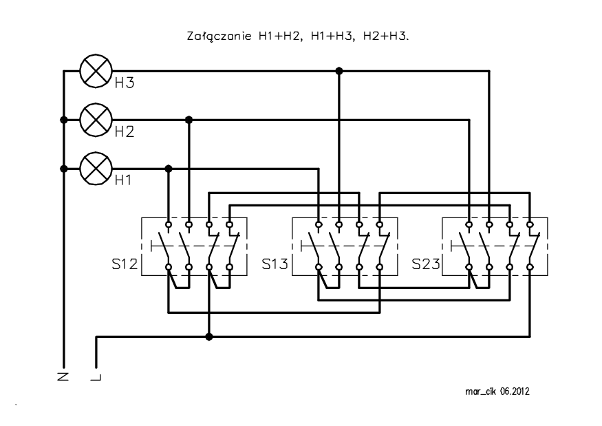

    mar_cik
    Specjalista elektryk
    Posty: 747
    Pomógł: 101
    Ocena: 156
    Bronek22 napisał:
    hubikas napisał:
    Cała sprawa sprowadza się do tego, że mam 3 żarówki 230V i chce zrobić sterowanie nimi za pomocą przełączników 0/1 w nast. sposób:
    To jest logika = matematyczne funkcje logiczne. Nie zrobisz tego przełącznikami.
    A może jednak? :D

    Kol. mar_cik: jak włączysz S12 - załączysz H1 i H2 - OK!, ale...jak jednocześnie /potem włączysz dodatkowo S23 - wszystko zostanie odcięte od "L" - żadna nie będzie świeciła. Doceniam wkład i myśl "przełącznikową", ale niestety nie do końca działa to prawidłowo (według #1).
    Kol. hubikas: dla TTL przewody/połączenia nie mogły mieć więcej niż 25 cm, dla cmos ta odległość też nie jest rewelacyjna. Musi być dobry układ wejściowy (formowania impulsów), a na Twoim schemacie nie widzę pul down - może być problem z uzyskaniem jakichkolwiek przełączeń na clk. Dawno już nic na cmos nie robiłem - zapomniało mi się jak to powinno wyglądać -:(

    Kol. mar_cik: jak włączysz S12 - załączysz H1 i H2 - OK!, ale...jak jednocześnie /potem włączysz dodatkowo S23 - wszystko zostanie odcięte od "L" - żadna nie będzie świeciła. ..
    Analogicznie załączenie S12 i S13.
