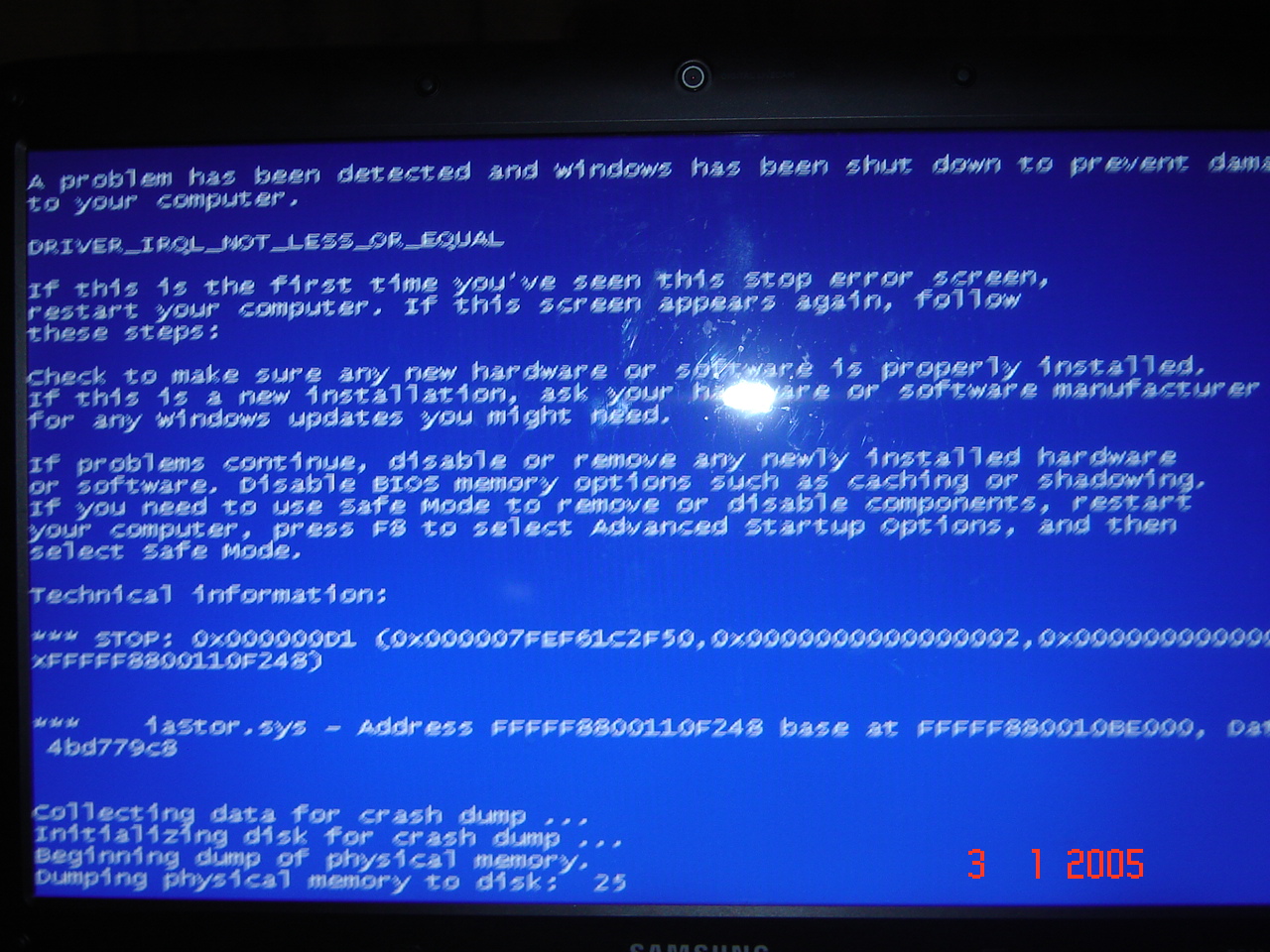

    Witam mam problem ze swoim laptopem, polega on na tym ze po jakims czasie pracy wyskakuje mi bluescreen i sie komputer resetuje ale sie nie chce wlaczyc. Wlacza sie dopiero po tym jak go uruchomie od nowa.
    BlueScreen wyglada tak:
    BlueScreen na Samsung R540 – reset po BSOD, winny dysk czy RAM?
    Moglby mi ktos pomoc?

    DRIVER_CORRUPTED_EXPOOL - Próba użycia nieprawidłowego obszaru pamięci, przy zbyt wysokim poziomie IRQL procesu.
    Do sprawdzenia pamięć RAM oraz sterownik urządzenia, który powoduje błąd.

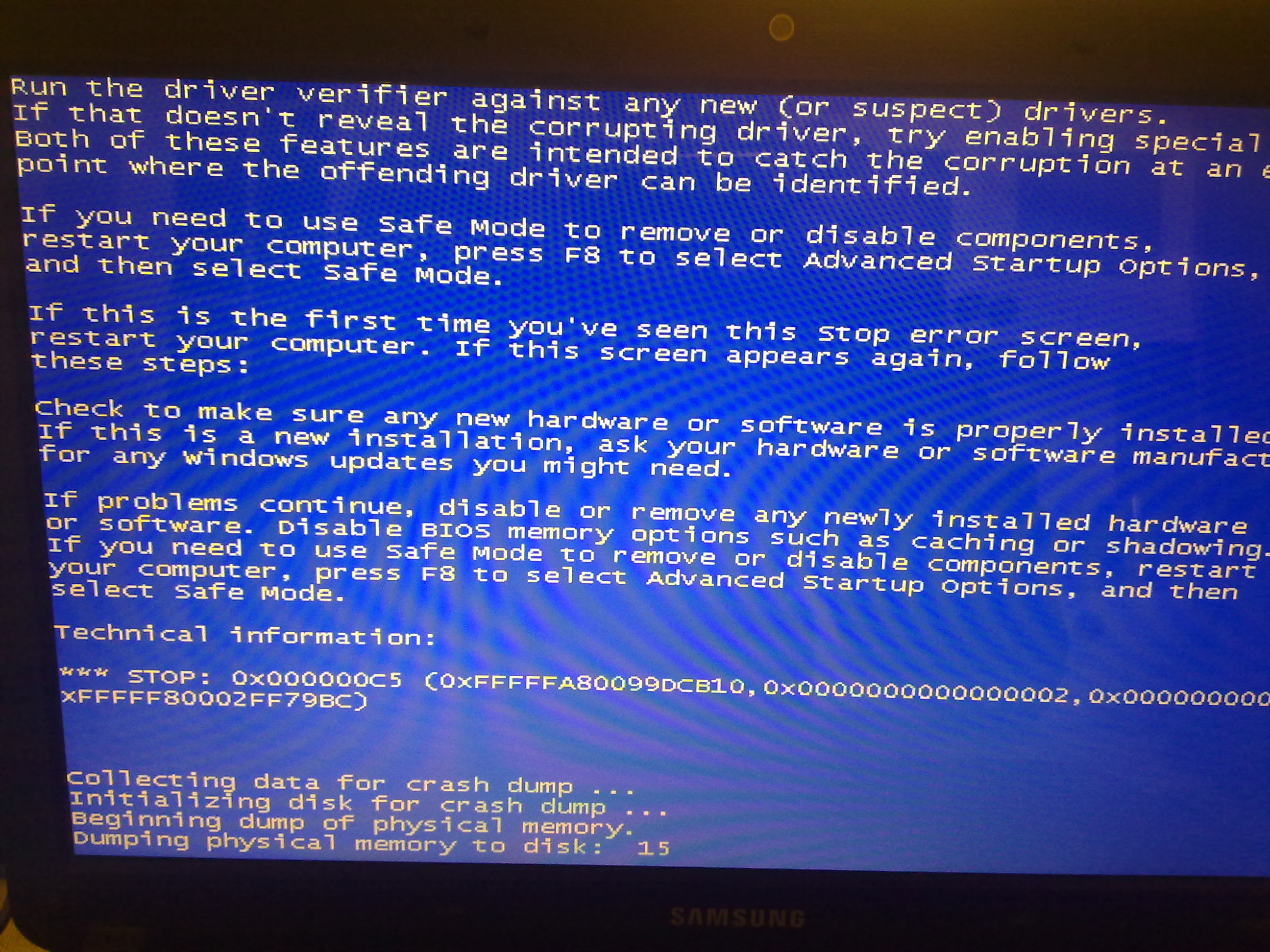

    Witam ponownie. Mysle ze z pamiecia komputera jest wszystko ok pozniewaz skanowalem go memTestem 2 bite dni i nic nie wykazalo a takze skanowalem go gotowym programem ktory byl w windowsie:). A poza tym wyskoczylo kilka nowych blue screenow ;/
    BlueScreen na Samsung R540 – reset po BSOD, winny dysk czy RAM? BlueScreen na Samsung R540 – reset po BSOD, winny dysk czy RAM?
  • #10 10637901
    MARCIN.SLASK
    Specjalista AGD
    Posty: 11875
    Pomógł: 1033
    Ocena: 2642
    Pierwszy ekran, wskazuje na problem z SATA (sterowniki, ustawienia, sprzęt podpięty pod te porty).
    Drugi ekran jest identyczny z tym w pierwszym poście.

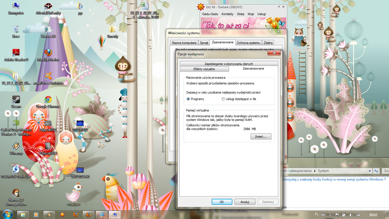

    pierwszy bluescreen mowi o tym ze windows nie moze uzyskac dostempu do pliku stronicowania jak i widac ze cos nie tak z dyskiem proponuje sprawdzic ci dobrze dopasowany plik stronicowania do rzeczywsitej pamieci ram w komputerze oraz przeskanowac dysk hdd regeneratorem i upewnij sie czy masz wszystkie sterowniki zaisntalowane tak jak nalezy i co najwazniejsze czy sa od tego dysku ktory posiadasz , zas drugi blue screen mowi o nieprawidlowym obszarze pamieci
    wskazówki :
    Mój komputer -> właściwosci -> zaawansowane-> wydajnosc - > zaawansowane
    tam bedzie pamiec wirualna podaj jaki masz ram i jaka pamiec wirtualna jest ustawiona
    przy starcie systemu uzyj opcji "ostatnia znana dobra konfiguracja"
    upewnij sie czy w menadzerze urzadzen nie masz zadnych zóltych trojkatow z wykrzyknikiem w srodku - sygnalizuje to brak sterownika lub nie wlaciwy sterownik sprzetowy co tez prowadzi do takich sygnalizacji
    uzyj w wierszu polecenia komendy chkdsk / f
    przeskanuj komputer antyvirem aczkolwiek ta rada bardzo watpie aby pomogla bo tutaj nie stawial bym na wirusa
    byc moze pamiec do wymiany, jesli masz dwie kosci to moze wystarczy tylko zrezygnowac z jednej. Zaznaczam abys jednak pobawil sie z plikami stronicowania bo pamiec wirtualna jest za niska tak jak i dysk byc moze nabawil sie badsektorow albo po prostu brak mu sterownika z tego co mowia te kochane niebieskie obrazki ;)

    Matazulem. Ale tutaj z blue screenów nie chodzi tylko o dysk , miał podać też ilość pamięci wirtualnej względem ram-u bo jeśli nie odpowiednio są przydzielone pliki stronicowe to komputer również pokazuje blue screen taki jak na obrazkach bo komputer nie wyrabia a pamięć jądra nie jest wystarczająca lub jest za duża

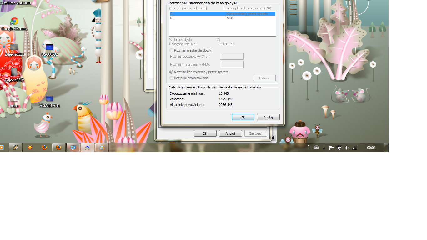

    Chodzilo Ci o to?
    Jak wrocic do tej ostatniej dobrej konfiguracji przy starcie?

    tak chodziło o to. Rozmiar nie powinien być kontrolowany przez system
    http://techformator.pl/ustawienia-pamieci-wirtualnej-w-windows/
    wpisz w rozmiar początkowy i maksymalny odpowiednik twojej ilości ram-u
    ostania znana dobra konfiguracja przy uruchamianiu komputera wciskaj F8 chyba że u ciebie innym przyciskiem wchodzi się w menu trybu awaryjnego.
    zaznaczam że jeżeli dysk ma bad sektory to blue screen dalej będzie się pokazywać.

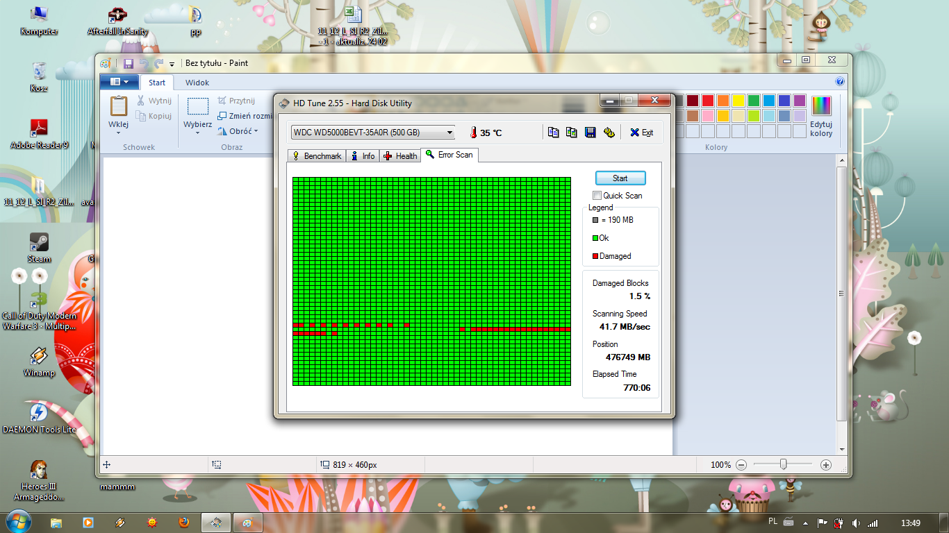

    Daj screen z programu HD Tune -> zakładka Health.
  • #22 10654344
    bendezar
    Posty: 9
    W zakladce Health nic sie nie pojawia natomiast jak przeskanowalem dysk to wyszlo takie cos
  • #23 10654348
    Kasek21
    Posty: 45619
    Pomógł: 4973
    Ocena: 3534
    Z dyskiem coś nie jest tak.

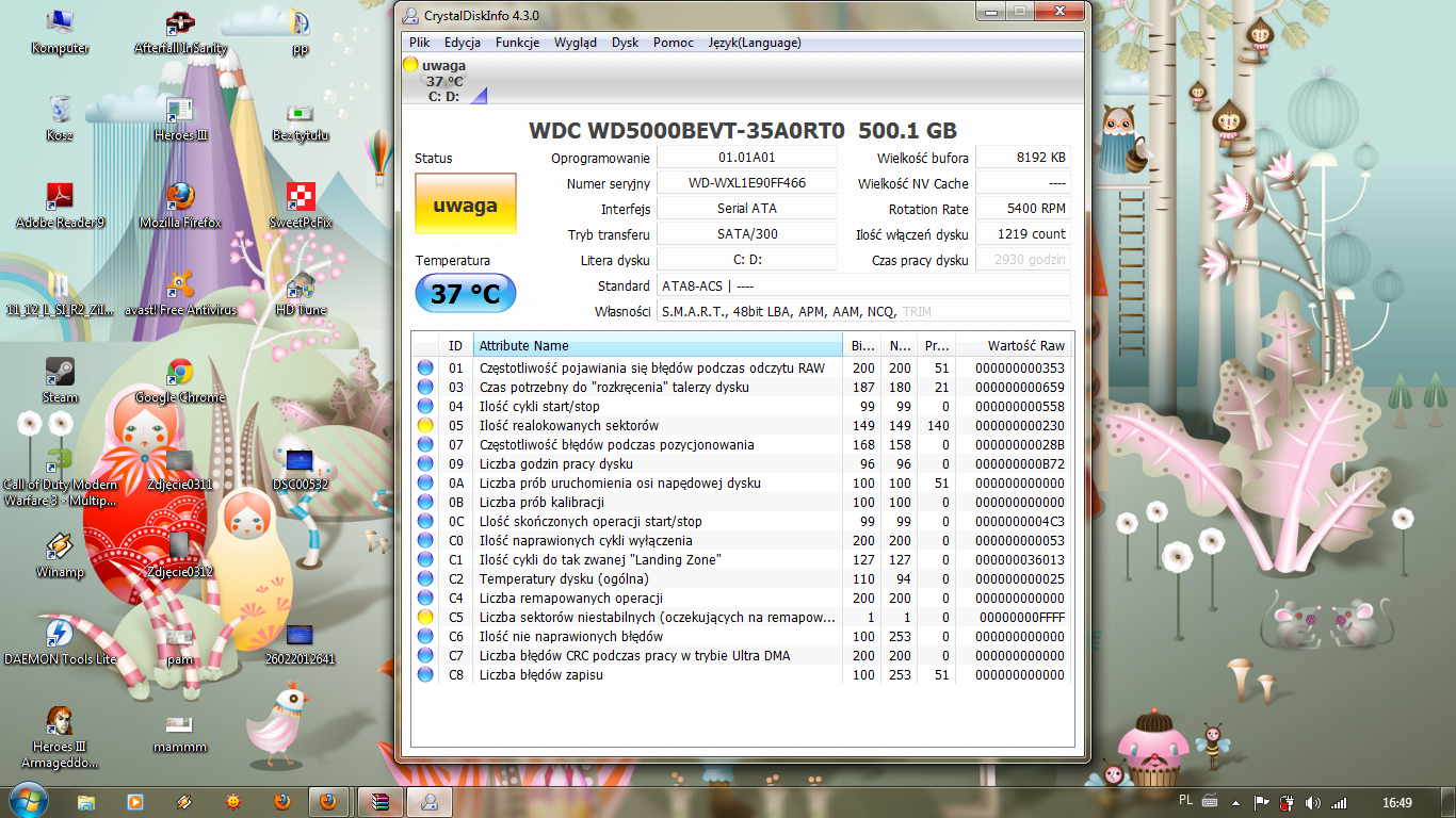

    Daj screen z programu CrystalDiskInfo.
  • #24 10654805
    bendezar
    Posty: 9
    Prosze
    I w ostatnim bluescreenie pisalo takie cos
    PAGE_FAULT_IN_NOTPAGED_AREA
  • #26 10656305
    Kasek21
    Posty: 45619
    Pomógł: 4973
    Ocena: 3534
    Dysk jest uszkodzony - jeżeli jest gwarancja to oddawać.
