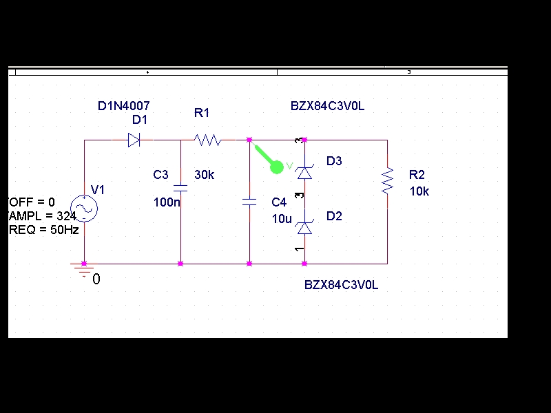

    Mam taki oto problem mam piekarnik podłączony do gniazdka 230V - jest to prosty piekarnik bez żadnej regulacji, czy przełączników. Od strony sieci przed gniazdkiem (do którego jest podłączony piekarnik) zamontowałem włącznik taki jak do światła, tak, że piekarnik włącza się i wyłącza tym przełącznikiem. Wszystko by było super gdyby nie to, że czasem zapominam go wyłączyć :|. Dlatego chciałbym aby coś przypominało mi o tym że jest włączony - optymalnie by było pikanie co około minutę. Układ ma być jak najprostszy będzie cały obudowany (jak sie uda zmieścić to wyląduje w tym przełączniku - jak się nie uda, to będzie siedział w puszce elektrycznej, przeznaczonej tylko na niego.
    W elektronice mam małe pojęcie - a na pewno nie takie żeby samemu coś takiego zaprojektować od strony elektroniki, dlatego bardzo chcę Was prosić o pomoc. Pomożecie Panie i Panowie?
    P.S. Szukałem, tu na elektrodzie i w necie, ale jedyne co znalazłem to jak podłączyć buzzer pod 230V - wtedy niestety piszczy on cały czas - a tego nie chce.
    P.S.2 - w załączniku bardzo prosto narysowany schemat jak to wygląda?

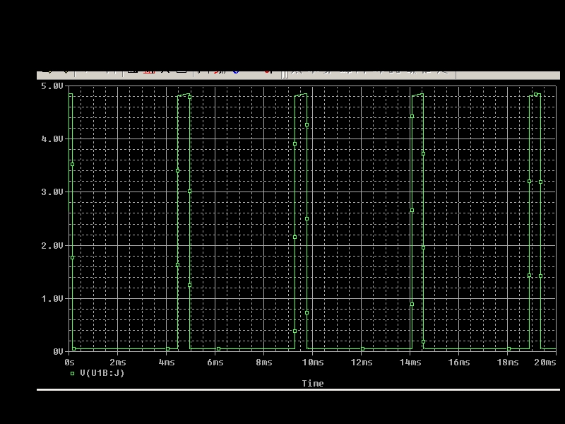

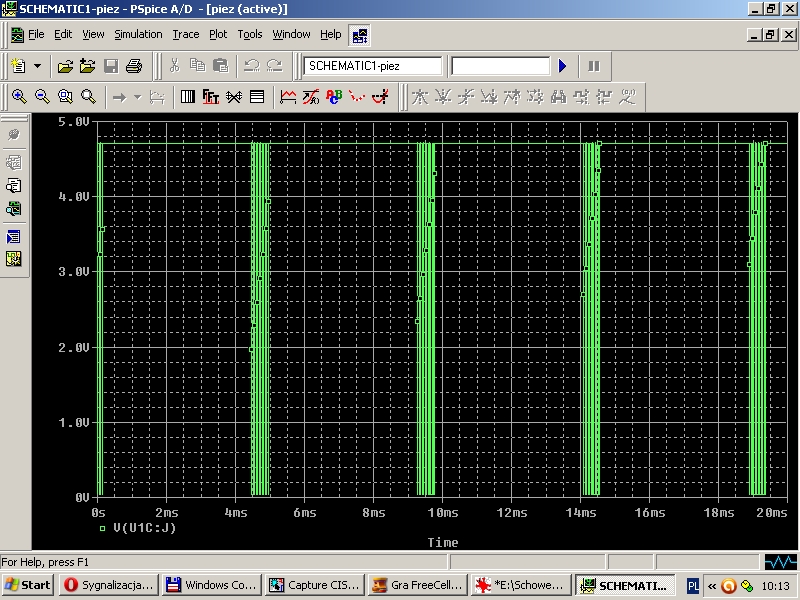

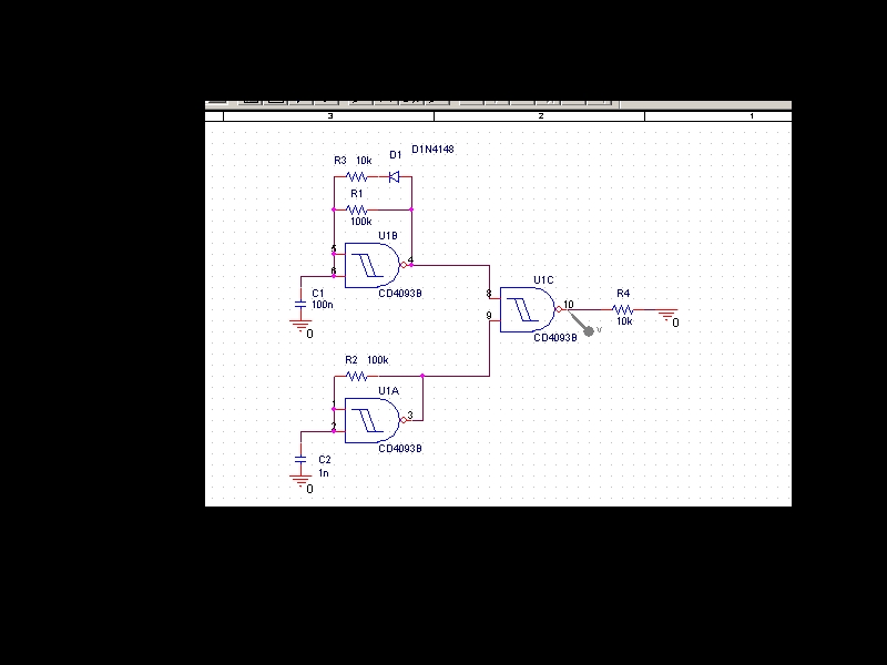

  • #5 10622979
    ed-ek
    Poziom 34  
    Posty: 1814
    Pomógł: 275
    Ocena: 42
    Można to zrobić wykonując 2 generatory i stosując zasilanie bez transformatora sieciowego. Schemat zasilania na obrazku. V1 reprezentuje sieć i zasilacz znajduje się na przewodach wejściowych piekarnika, za włącznikiem sieciowym. Aby być pewnym nieudzkodzenia zasilacza, trzeba zabezpieczyć się przed Dioda D1 musi mieć napięcie przebicia minimum 700V. Kondensator C3 630V, C4 22V. Rezystor R1 musi mieć moc min. 2W. Można połączyć szeregowo 2 rezystory 16kΩ. Na schemacie są 2 diody Zenera bo takie użyłem dla symulacji, w rzeczywistości jest jedna o napięciu Uzenera od 6 do 10V i prądzie Izenera=5mA (koniecznie 5mA). Rezystor R2 w rzeczywistości nie istnieje, jest potrzebny do symulacji. Generatory zbudowane są na bramkach Schmitta, na schemacie układy U1a i U1b i generują przebieg prostokątny. Wartości elementów R C w rzeczywistym układzie są inne, te na schemacie dobrane są dla wykonania symulacji. Generator U1b generuje impulsy o krótkim czasie trwania i długim czsie przerwy np 3 sek trwania i 60 sek przerwy. Widać to ma załączonym obrazku. Generator U1a generuje prostokątny o częstotliwości słyszalnej np 500Hz. Na bramce U1c następuje kluczowanie sygnału z bramki U1a sygnałem z bramki U1b. W efekcie na wyjściu bramki na dołączonym piezoelemencie słyszymy ton 500Hz przez np 3 sek z przerwą 60 sek. R4 to element piezo. Nie wiem czy to rozumiesz, ale w razie czego pytaj,
