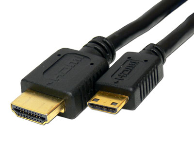

    Telewizor nie odtwarza takiego formatu video, jaki zapisywany jest na karcie SD przez kamerę, pozostaje Ci zakup (jeżeli nie masz) kabla mini HDMI - HDMI i podłączenie kamery do wejścia HDMI w telewizorze i odtwarzane nagrań bezpośrednio z kamery.

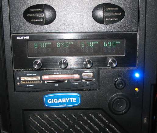

    Hmm, dzięki za podpowiedź. Z tego, co przeczytałam w instrukcji, to kamera zapisuje pliki w formacie MP4. Myślałam, że jeśli telewizor jest tej samej firmy i jeszcze nie stary, to mogę to zrobić prościej. Kabel mini HDMI chcę kupić, ale oryginalnego Panasonica -o symbolach podanych w instrukcji - nie ma jeszcze w naszych sklepach (na stronie Panasonica jest info :dostępny wkrótce. Więc nie wiem, kupić jakikolwiek, czy czekać.. Mam jeszcze jedno pytanie: muszę kupić też nowy czytnik kart do komputera (stary IBOX nie czyta z SDHC), ale taki, by obsługiwał kartę z kamerki, a również ze starego aparatu MS PRO, jaki wybrać. Dzięki za wyrozumiałość.

    Kabel nie musi być Panasonica :)
    Może być dowolny kabel Mini HDMI- HDMI , na Allegro takie kable są po 15 zł z przesyłką i taki kabel, tez bedzie działać.
    Co do czytnika kart, to polecam taki -> Link
    Montowany jest w gnieździe na stację dyskietek w obudowie, ja taki używam już pare lat bez problemów, czyta wszystkie karty. Cena na Allegro około 15 zł.
    A tak wygląda czytnik zamontowany u mnie w komputerze :)
