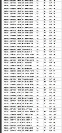

    Ciągle walczę z internetem.
    Ostatnio operator wymienił switche w piwnicy a problem dalej istnieje.
    Zaopatrzyłem się w program Wireshark w celu sprawdzenia czy coś on wykaże.
    Zauważyłem bardzo dużo takich komunikatów:
    77.109.171.137 TCP 54 52815 > http [ACK] Seq=1 Ack=1 Win=65700 Len=0
    z różnymi parametrami.
    Specjalnie zmieniłem podświetlenie tego typu komunikatu i wynika, że są to "checksum errors".
    Dziwne błędy wifi i lan - dużo aktywnych sesji DIR-615
    W większości są to połączenia do Google.
    Czy jest to powód mojego problemu czyli ciągle lagującego internetu i długiego czasu oczekiwania na załadowanie się witryny a finalnie załadowania jej z błędami lub wyrzuceniem ekranu zbyt długi czas na odpowiedź serwera?

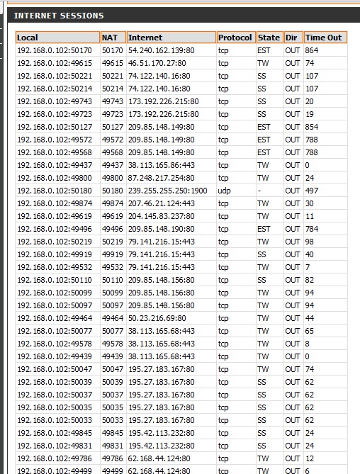

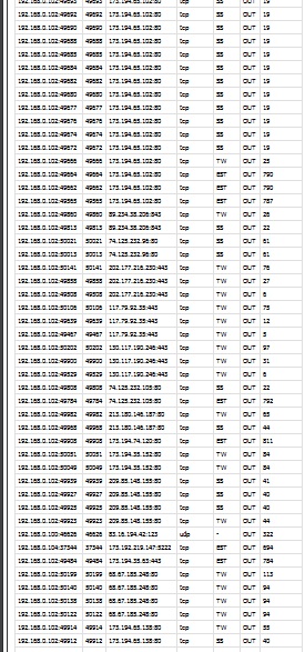

    Witam ponownie. temat jak najbardziej aktualny. ciągłe zrywanie internetu..ponadto zauważyłem strasznie dużo sesji na moim kompie.. końcówka 102 to mój komp reszta to tv telefony..ale najwięcej jest do końcówki 102.. jakieś rady? z góry dziękuję.

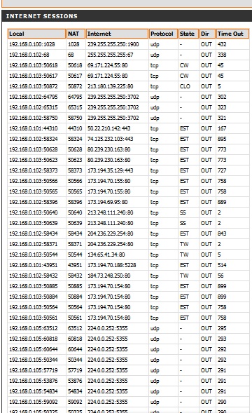

    robsoniqe
    Posty: 55
    ok. dziękuję zaraz to zrobię. Dodam jeszcze plik ze skanu hijack i zrzut z sesji z routera...
