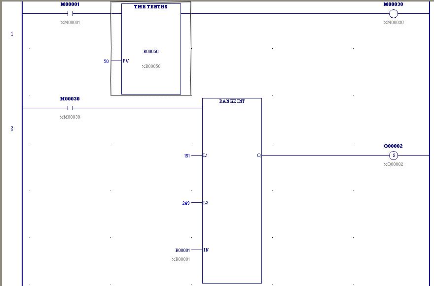

    Witam, posiadam na stanie sterownik GE Fanuc Versa Max Micro. Chciałem napisać prosty program do sterowania grzejnikiem elektrycznym. Temperatura odczytywana jest dzięki termoparze z przetwornikiem A/C na sygnał prądowy 4-20 mA. Gdy temperatura spadnie poniżej 15,0 C wyjście Q2 powinno być załączone, z kolei gdy temperatura wzrasta powyżej 25,0 stopni, wyjście powinno się wyłączać. Problem polega na tym, że uruchomienie programu np w temperaturze 18 stopni nie powoduje załączenia wyjścia. Próbowałem poradzić sobie z tym problemem, ale nic mi nie przychodzi więcej do głowy poza tym co mam w załączniku. Dlaczego program ciągle uparcie daje reset na wyjście?
    Wklej zrzuty ekranu Proficy ME.
    Domyślam się, że próbujesz zrobić histerezę. Ustaw właściwą wartość początkową zmiennej stanu (Initial Value w oknie właściwości zmiennej).

    W lini 4 masz zwykłą cewkę Q2 a nie SET Q2.
    Wg mnie linia 1 nie włącza się nigdy poprawnie do pracy, ponieważ, najpierw jest First scan jest szybszy niż scalowanie analoga.
    First scan =1 --> R1 =?
    first scan=0 --> R1=wartość przeskalowana.
    Wynika to z tego, że po pierwszym cyklu programu zapisywana jest wartość rejestru.
    zamiast flagi pierwszego skanu daj timer 10sek
  • #7 10648750
    jestam
    Specjalista Automatyk
    Posty: 1794
    Pomógł: 210
    Ocena: 144
    1. W pierwszym cyklu R1 ma wartość 0, bo taka została przypisana w ostatnim cyklu w linii 9 (wyjątkiem może być pierwsze uruchomienie po wgraniu programu, ale tym gorzej). Wyjście z RANGE_INT = 0, cała ta linia jest zbędna.
    2. 15,0 C to u Ciebie 150. Skalujesz czujnik o zakresie od 0 do 1200 C ? Jeśli nie, to skalowanie jest błędne.
    3, 5: W jakim celu zastosowałeś TMR_TENTHS na wyjściu LE_INT i GE_INT?
    4. Zapis do Q2 powinien być -(S)-
    7,8: Jeśli M1 zostanie wyzerowane przez I2 = 1, to M10 = 0 i M20 = 0, więc stan wyjścia Q2 nie będzie się zmieniał przy zmianach temperatury. Wyjście pozostanie w takim stanie, w jakim było. Tak to miało działać?
    9. Jeśli już chcesz zerować R1, to lepiej w #FST_SCN.

    Histerezę robi się tak: (używasz bitu stanu, np. %M1, ustaw Initial Value we właściwościach zmiennej)
    1. skalowanie wartości z AI do R
    2. jeżeli R < min zeruj bit stanu (LT_INT, do bloku wyjścia -(R)- )
    3. jeżeli R > max ustaw bit stanu (GT_INT, do wyjścia bloku -(S)- )
    4. przepisz bit stanu na wyjście sterownika %Q
    Sterownik pamięta bit stanu po wyłączeniu zasilania. Jeśli chcesz, możesz bit stanu ustawić przy starcie przez --|#FST_SCN|------(S)- (analogicznie wyzerować).
    załącza się grzejnik przy 15,0 C, a wyłącza w 25 stopniach. W zakresie 15,1 do 24,9 ma grzać oczywiście
    A poniżej 15 stopni Celsjusza ma nie grzać ? Dziwny algorytm.

    Ok odpowiem może po kolei w formie omówienia całego programu ;) W załączniku przesyłam zmienioną pierwszą linijkę wg wcześniejszej sugestii (dodałem timer zamiast FST_SCAN, nie wiem czy o to chodziło). Poza tym w programie nic nie zmieniałem. Przetwornik jaki posiadam oczywiście mierzy w zakresie 0-1200 stopni.
    Pierwsza linijka to opóźnienie czasowe po załączeniu programu (5s) i jeśli temperatura mieści się w zakresie 151 do 249 to powinno załączyć wyjście Q2.
    Druga rzecz to skalowanie - chyba rzecz zbędna, nie powinno być błędów, trzecie miejsce w liczbie wprowadzone po to, żeby móc operować na liczbach dziesiętnych.
    Następnie porównywany jest warunek - jeśli temperatura jest niższa niż 150 to powinno załączyć wyjście Q2.
    Drugi warunek - jeśli temperatura wyższa lub równa 250, wyłączyć wyjście Q2. Opóźnienia wprowadzone dzięki timerom są po to, żeby uniknąć oscylacji i częstego załączania się cewki przekaźnika podczas natrafienia na próg temperatury np. 150. Oczywiście to opóźnienie będzie trzeba dobrać doświadczalnie.
    Kolejna rzecz - powinna znajdować się na początku programu w sumie. Wejście I1 odpowiada za pracę regulatora w trybie automatycznym - ustawia markera M1, który odpowiada za załączenie bloków warunkowych. Dodatkowo ma być wyłączone wyjście Q3 (o nim potem)
    Z kolei aktywując wejście I2 możemy przejść na tryb pracy stałej - niezależnie od temperatury, grzejnik cały czas grzeje. Z tego wynika, że wyjścia Q2 i Q3 są połączone równolegle, ale nie będą pracowały równocześnie razem. Wyłączane są bloki warunkowe. Dlatego w linijce warunkowej, która załącza Q2 gdy temperatura niżej niż 150, mam zwykłą cewkę a nie S. Gdybym miał S, z tego co testowałem nawet, to gdy załączając I2, nadal mam wysterowane Q2 i Q3. Niby nic szkodliwego, ale jednak chciałem inaczej...
    Ostatnia linijka to kasowanie R1. Teraz w sumie już chyba niepotrzebna (wcześniej blok skalowania był załączany markerem M1), ale jak jest to niech będzie ;)
    jestam napisał:
    Bezcelowe. Jeśli już, to zamienić miejscami linie 1 i 2.
    Przy takim zakresie masz małe szanse na pomiar z dokładnością 0,1 stopnia C.
    Z powyższego wynika, że Q2 = 1 dla R1 < 250, Q2 = 0 dla R1 >= 250.
    Tryb auto dla I1 = 1. Jak ma działać ten układ dla I1 = 0 ?
    Ogranicza to częstość załączeń, ale nie wyłączeń. Może się zdarzyć sytuacja załączenia cewki po którym niemal natychmiast nastąpi wyłączenie. Lepiej sprawdza się histereza dla sygnału niż taki timer.
    Może zacznij od początku: określ sygnały we, wy i ich znaczenie, zdefiniuj algorytm sterowania, określ warunki brzegowe.
