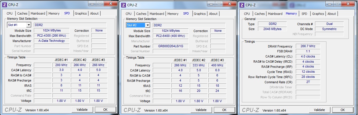

    Jak pisałem dążę do powiększenia pamięci do 4 gb.
    zdaję sobie sprawę iż mam tylko 2 banki pamięci dlatego pisałem iż chcę kupić 2 kości po 2 gb.
    a te pamięci które mam obecnie sprzedam może za jakieś 30 zł
    oto screen
    Czy pamięć Kingston KTD-WS670SR/2G działa z płytą GA-G31M-ES2L?
    procek odkręcony na chwilę obecną ale to chyba nic nie zmienia

    To szukaj używanych DDR2 2 x 2GB PC2-6400 (800MHz) lub PC2-5300 (667MHz).
