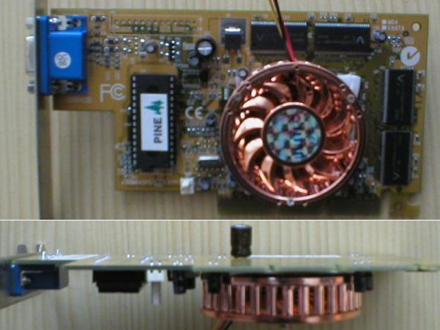

    Dokładnie jak mówisz. "clock frequency" było u mnie :) Moja TNT2 m64 poleciała core 125@166 mem 143@186. Zmieniłem jej cooler bo strasznie sie grzała :P Oto jej fota :P
    • Podkręcanie karty graficznej Riva TNT2 Ultra 32MB - porady i narzędzia rivka.JPG (39.81 KB) Musisz być zalogowany, aby pobrać ten załącznik.
