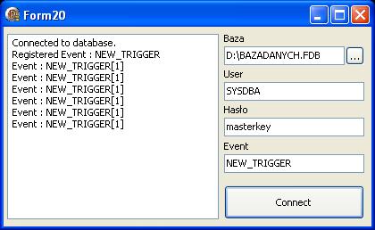

  • #9 10698552
    Dżyszla
    Posty: 7077
    Pomógł: 1095
    Ocena: 226
    Zamieszczam skompilowany pod XE2 załączony projekt, rozszerzony o możliwość podania bazy, użytkownika, hasła oraz nazwy eventu. Sprawdzałem jeszcze u siebie jest ok, więc jak u Ciebie nie zadziała, to pokombinuj z klientem bazy.
    • FBEventWacher.rar (609.93 KB) Musisz być zalogowany, aby pobrać ten załącznik.

    arnoldziq
    Posty: 5376
    Pomógł: 789
    Ocena: 300
    Skompilowany przez Ciebie project działa bez problemu :(
    [Delphi] Firebird + IBEvent. Nie otrzymuję Event-ów.
    No nic. Będę walczył.
    Jeżeli ktoś wpadnie na pomysł, dlaczego pod Delphi 2009 Enterprise nie chce to działać, to bardzo proszę o informację.
