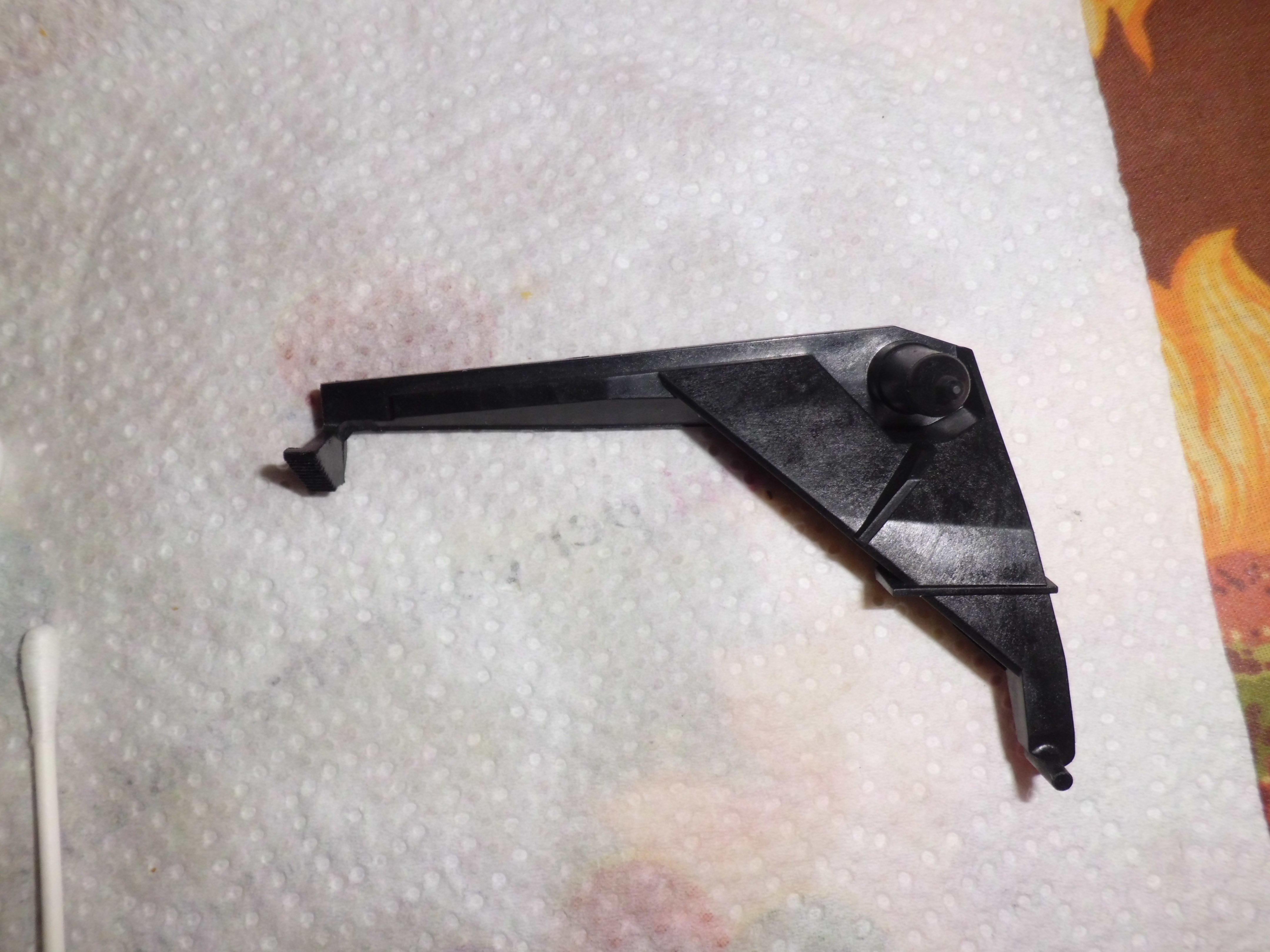

    Nigde nie znalazłem opis na temat ta część.
    HP C4380 (CC281B-*01) - Identyfikacja nieznanej części drukarki po czyszczeniu
    Rozebrałem drukarka celem czyszczenia, zostawiłem na parę dni, a zatem już zapomniałem jak to bilo. Co mnie zaskoczyło je, ze nikt Ne wije, co to jest i gdy je!? Ne znalazłem nawet i na stronice HP jak część zapasowa. A Drukarka i bez nie pracuje bez problemów. Drukarka pochodzi s Chinek. Obracam sie wszystkimi:
    Kto mi może powiedzieć co to jest i gdy ma bić!!!?

    To coś z tego co pamiętam podsuwa gąbki czyszczące głowicę pod nią, gdy koszyk znajduje się w prawej części drukarki. To chyba to, mam drukarkę z podobną mechaniką, jest uszkodzona, więc mogę ją rozebrać i dam za kilka dni fotki i opis. Chyba, że nie dam rady.

    Wyglada mi to na wajche czujnika klapy (pokrywy)

    Od spodu masz zaślepkę. Odkręcasz jeden wkręt i ją wyjmujesz. Następnie wkładasz ten element tak aby jeden jego koniec wchodzić w szczelinę mechanizmu czyszczącego.

    Przypomniało mi sie, że gdzieś z obok te gąbki czyszczące je wymiąłem, tylko s górną strona, i wyciągnąłem s jakie dziwnie krenzanje ... Umieściłem go teraz, ale poczekałem bi na kolegę s zdjęciami (ako da rade), bo coś wydaje mi się za wolno jest tam ... Sprawdzę jeszcze raz ta funkcja.

    Dziękuję wszystkim kolegom za pomoc. Działa jak nowy. :D
