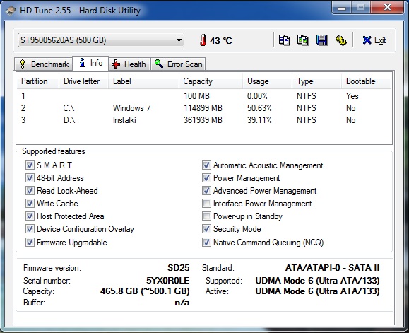

    Proszę o pomoc ostatnio strasznie laptop zaczął mi wolno działać i wyskakują mi różne błędy, programy mi się wyłączają. Używam kompa w pracy i chciałbym uniknąć formata. Wykonałem Loga programem OTL jeśli możecie mi pomóc to będę bardzo wdzięczny

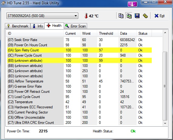

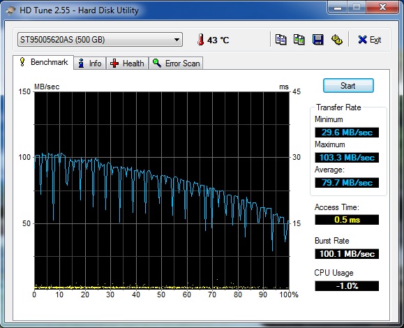

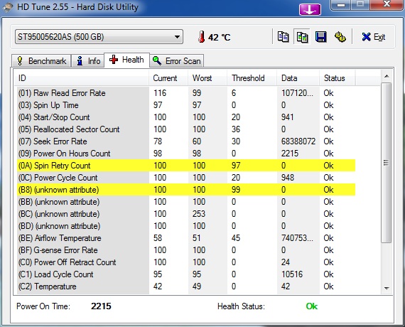

    Daj screeny ze wszystkich zakladek HdTune (nie pro), jezeli Health bedzie pusta to uzyj:

    Skrypt już wykonałem teraz przesyłam screeny z HdTune
