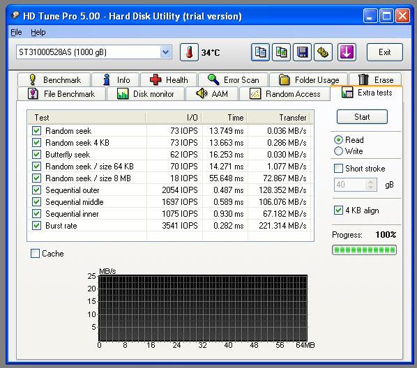

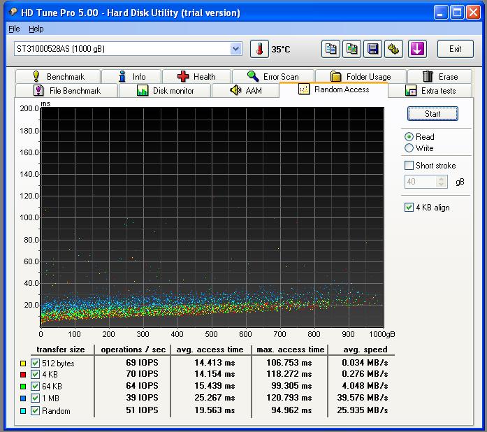

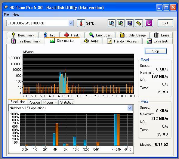

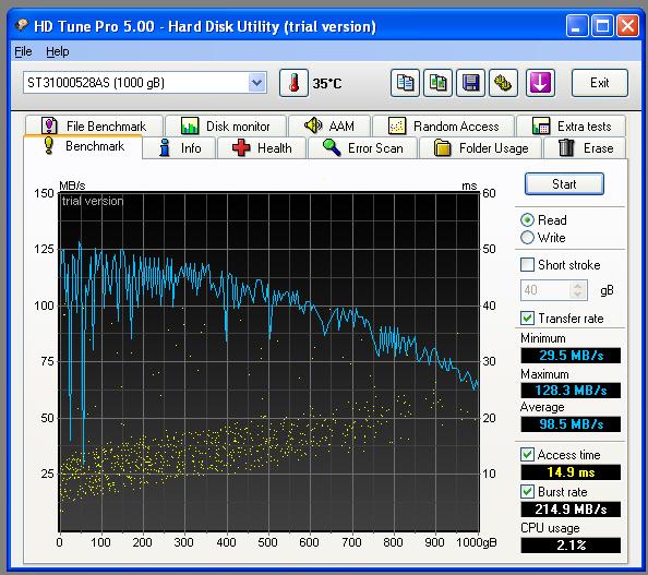

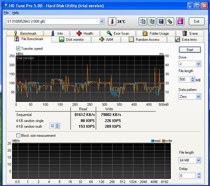

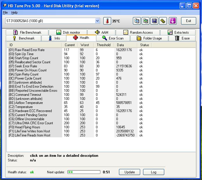

    Nic nie powiedziałeś też o dysku twardym, model/pojemność ?
    Przydałyby się zrzuty z programu HD tune - załadki, benchmark i health.
    /edit, może podaj jeszcze producenta zasilacza (:
  • #5 10688711
    erboka
    Posty: 21
    Zasilacz OCZ. Seagate 7200.11 (1TB) HD tune nie jestem w stanie zrobić bo się wiecznie wiesza.
    Edit:
    Robię HD Tune. O ile skończę to podam dane.
    Pierwsza porcja:
    PC się wiesza - jak zdiagnozować ASUS M4A78T-E, Phenom X4 945? PC się wiesza - jak zdiagnozować ASUS M4A78T-E, Phenom X4 945? PC się wiesza - jak zdiagnozować ASUS M4A78T-E, Phenom X4 945?
    Nowe:
    Jeszcze coś potrzeba?
