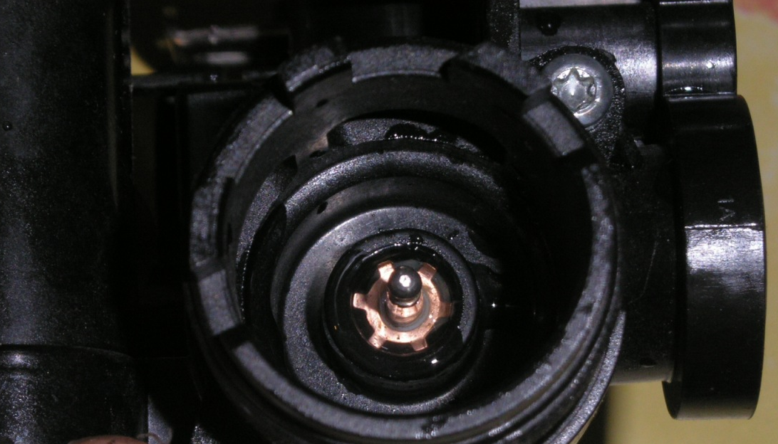

    Witam,kocioł saunier duval semia ,co jakis czas zacina sie metalowy trzpień z grzybkami sterowany przez silnik krokowy w miejscu gdzie jest uszczelniacz i prowadnica trzpienia przez co jednoczesnie grzeje cwu i co.Czyszczenie tego tłustego nalotu i smarowanie pomaga na krótko.I pytania:
    1)Jakimi środkami skutecznie to wyczyścić i naoliwić
    2)Czy jest dostepny jako czesc zamienna i możliwa wymiana tego uszczelniacza

    Rozwiązaniem problemu zacinającego sie zaworu okazała sie wymiana dwóch zużytych oringów w miejscu gdzie jest prowadnica trzpienia.Oringi te które mozna nabyć w sklepie z uszczelnieniami za kilkadziesiąt groszy są niedostępne w serwisach sauniera jako część zamienna.Serwis oferuje całą obudowę zaworu w cenie 589zł :D

    Po kolei:zakręcasz zawór gazu,zakręcasz zawór zimnej wody zasilającej dom,wyciągasz wtyczke elektryczną zasilającą kocioł,demontujesz-wychaczasz z trzpienia silniczek krokowy,spuszczasz wodę z kotła (czarne pokrętło zaworu spustowego na dole na środku kotła-cisnienie na manometrze spadnie do zera-będzie tego ok 6 litrów wody),odkręcasz dwa wkrety na klucz torx mocujące gniazdo silniczka krokowego,, wyciągasz gniazdo razem z trzpieniem z grzybkami zamykającymi, na gnieżdzie będa dwa duże oringi, ostrożnie podważasz podkładkę w kształcie gwiazdki zabezpieczającą prowadniki i oringi trzpienia,wypychasz białe plastikowe prowadniki i dwa małe oringi trzpienia,wymieniasz te małe oringi i składasz wszystko w odwrotnej kolejności.Przy okazji możesz wyczyścić filtry w kotle.Po złożeniu wszystkiego odkręcasz na dole kotła niebieskie pokrętło zaworu zasilającego kocioł w wodę,dobijasz odpowiednie ciśnienie(obserwuj manometr)-musisz poluzować nakretkę odpowietrznika pompy wody(na górze pompy).I tyle

    Dodatkowo w samej obudowie zaworu trójdrogowego jest jeszcze jedna para oringów i prowadników od strony pompy wody które zapewniają osiowość i szczelność trzpienia pracującego w obudowie. Wsuwając do obudowy sam metalowy trzpień można sprawdzić jego pracę w obudowie. Dostęp do drugiej pary prowadników i oringów jest możliwy po wymontowaniu całej obudowy zaworu, można to zrobić od przodu kotła po odkręceniu śruby mocującej wymiennik płytowy, odkręceniu mocowania grubej mosiężnej rurki i przekręceniu jej, oraz mocowanie od dołu obudowy.

    A czy da się dokupić i wymienić uszczelki w których przesuwa się metalowa ośka zaworu trójdrożnego ?
    Jest taka blaszka gwiaździsta i za nią albo w niej taka uszczelka gumowa albo teflonowa jak na zdjęciu.
    Bo jedna tak jest w samym korpusie zaworu a druga we wkładzie czyli tłok z silnikiem.
    Wkład da się kupić za jakies 270zł ale cały zawór to ponad 600zł.
