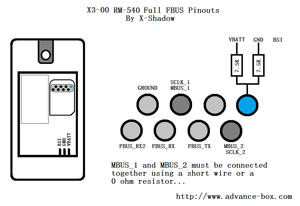

    Skoro już spomniano o fbus. To chciałbym się zapytać czy jest jeszcze taka możliwość wgrania softa w tej noki do portu szeregowego RS232 bez użycia boxa i czy jest taka możliwość?Mam do dyspozycji takie piny.

    Absolutnie nie ma takiej opcji :D
