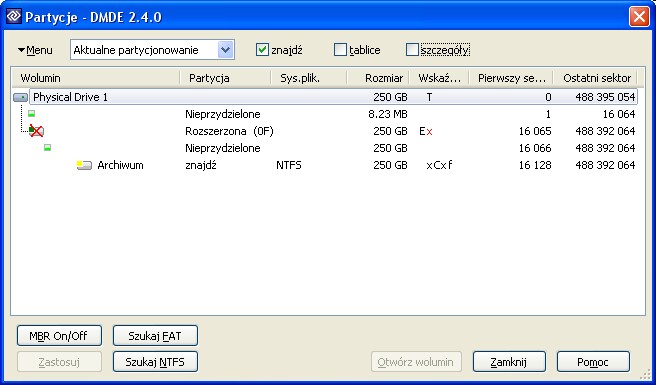

    Witam wszystkich, jestem nowym użytkownikiem tego forum :)
    Mam zwykły dysk WD 250GB w kieszeni IDE. Służył mi za przenośny magazyn do mniej ważnych plików, taki śmietnik i archiwum. Często był podłączany do różnych komputerów. Jeden z tych komputerów miał jakiś problem chyba z płytą główną, często podczas startu pojawiał się komunikat "Detecting IDE drives..." i nie znajdował żadnego dysku, po restarcie zwykle poprawiało się. Pech chciał, że podłączyłem ten dysk 250GB do feralnego komputera i po uruchomieniu systemu dysk przestał być widoczny. Jest tylko niesformatowany obszar 250GB. W innych komputerach to samo.
    Na dysku była tylko jedna partycja NTFS, w sumie nic ważnego tam nie było, ale z ciekawości chciałbym ją odzyskać zanim zrobię format ;)
    Wklejam screen z partycji i pierwsze 100 sektorów.
    Da się coś z tym zrobić?

    Brak Boot sektora brak MFT jest jedynie MFT Mirr i Boot Copy.
    Trzeba przywrócić boot na początek potem sprawdzić, co się stało z MFT.

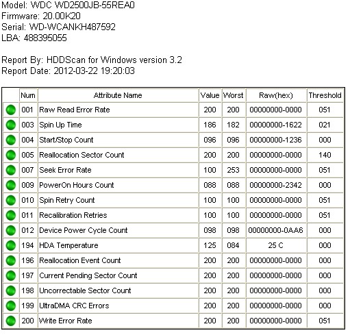

    Podaj SMART dysku.

    Dziękuję za odpowiedź, wklejam screen z programu HDDscan:
