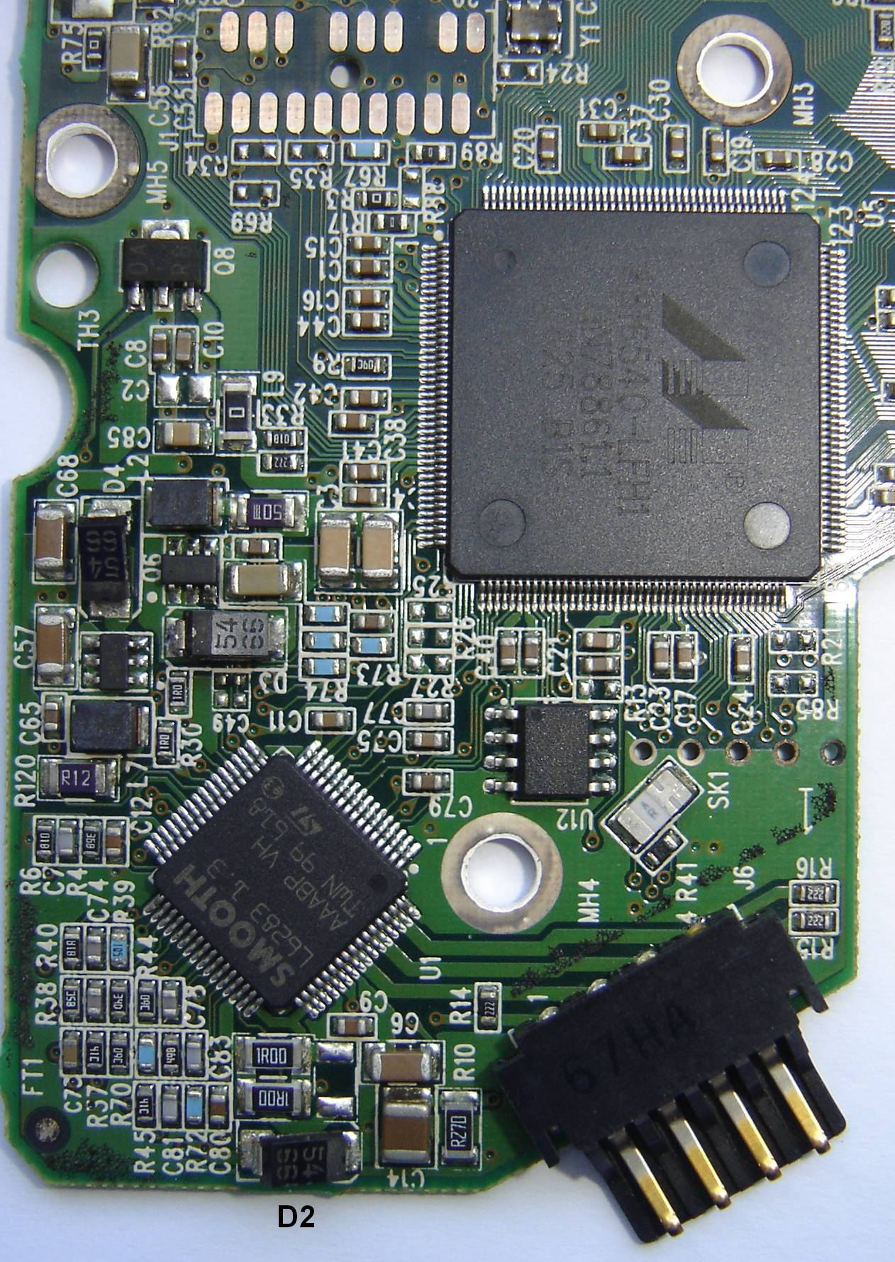

  • #2 10713150
    michal_aniol
    Poziom 33  
    Posty: 1651
    Pomógł: 182
    Ocena: 100
    Sprawdź D3, D4. Grzeje się U1? Zawsze możesz przerzucić U12 na sprawną PCB.
  • #3 10714069
    Viktor1
    Posty: 290
    Ocena: 12
    Po podłączeniu dysku nic się na płytce nie grzeje, temperatura pokojowa.
    Tak samo po podłączeniu samej elektroniki wszystkie elementy w temperaturze pokojowej, jedynie kostka pamięci zimna.
    Diody do sprawdzenia odlutowałem z jednej strony od pcb, sprawdziłem też tą na samym dole pod którą pisze D2.
    Miernik ustawiony w pozycji testu diód:
    D2 -> pokazuje w jedna stronę wartość 131
    D3 -> pokazuje w jedna stronę wartość 133
    D4 -> pokazuje w jedna stronę wartość 130
    W tej samej pozycji miernika sprawdzałem punkty lutownicze na pcb tych diód, elektrody miernika zamieniałem sprawdzając te miejsca:
    D2 -> nic nie wskazuje
    D3 -> 328
    D4 -> nic nie wskazuje
    Ustawiłem miernik na 200 Ohm i również zamieniając miejscami elektrody sprawdzałem te punkty na pcb:
    D3 -> 190 Ohm
    Dysk WD2000JB-00REA0 nie działa po awarii zasilacza - co sprawdzić? Dysk WD2000JB-00REA0 nie działa po awarii zasilacza - co sprawdzić?
    O zamianie elektroniki (trzeba ją zdobyć) i podmianie ROM-u również myślałem ale najpierw chcę to sprawdzić bez tej opcji.
    Może się uda bo moim zdaniem gdzieś napięcie nie dochodzi.
  • #4 10721019
    migol21
    Specjalista HDD Recovery
    Posty: 10064
    Pomógł: 1252
    Ocena: 413
    diody nie powinny mieć zwarcia D2 i D4 nie powinny mieć zwarcia . Czy na zasilaniu jest zwarcie ? (między 5 a masą i 12 a masą ?)

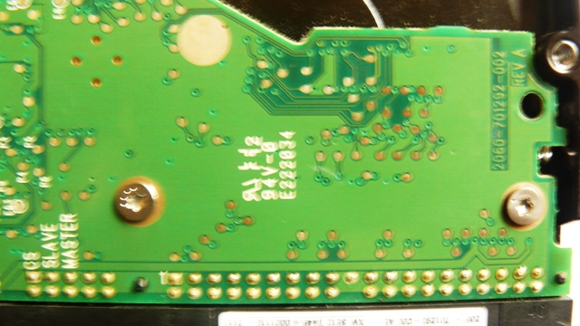

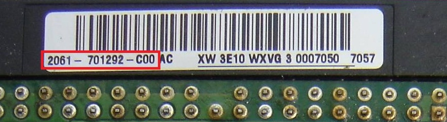

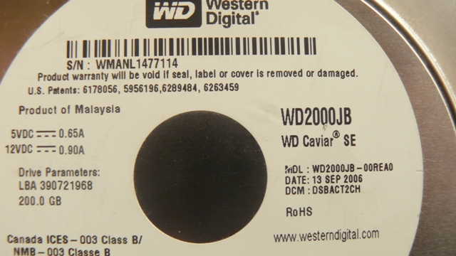

  • #11 10725123
    Viktor1
    Posty: 290
    Ocena: 12

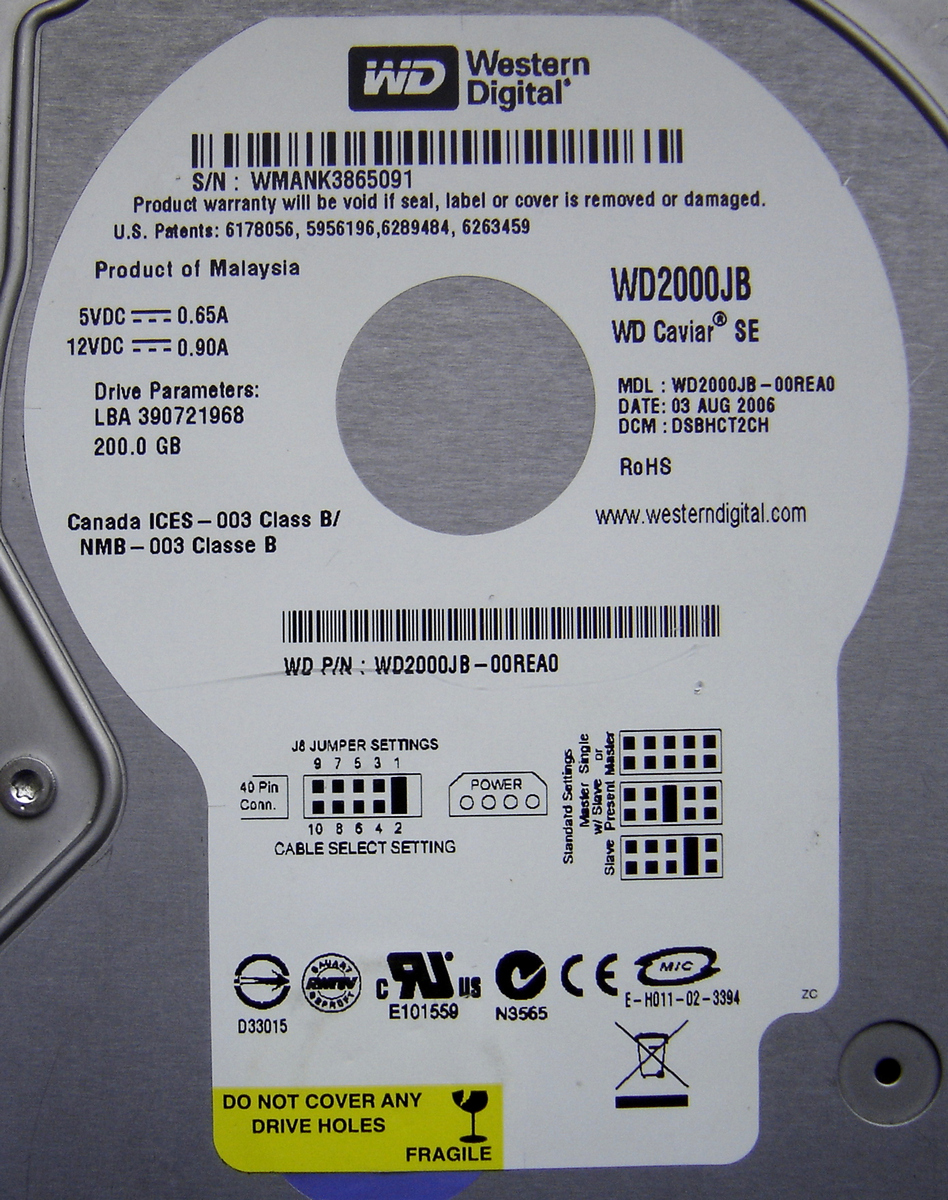

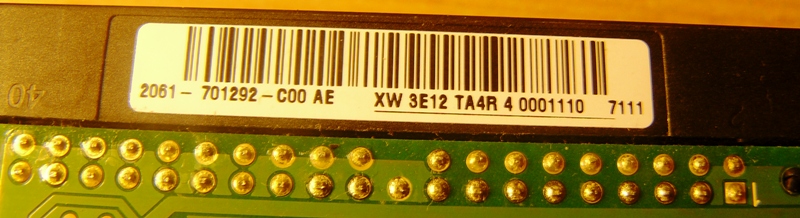

    Dodałem jeszcze fotkę naklejki na dysku, na pozostałych fotkach dokładnie widać numery na naklejkach i samego numeru wytrawionego na pcb.
    O który dokładnie numer chodzi ?

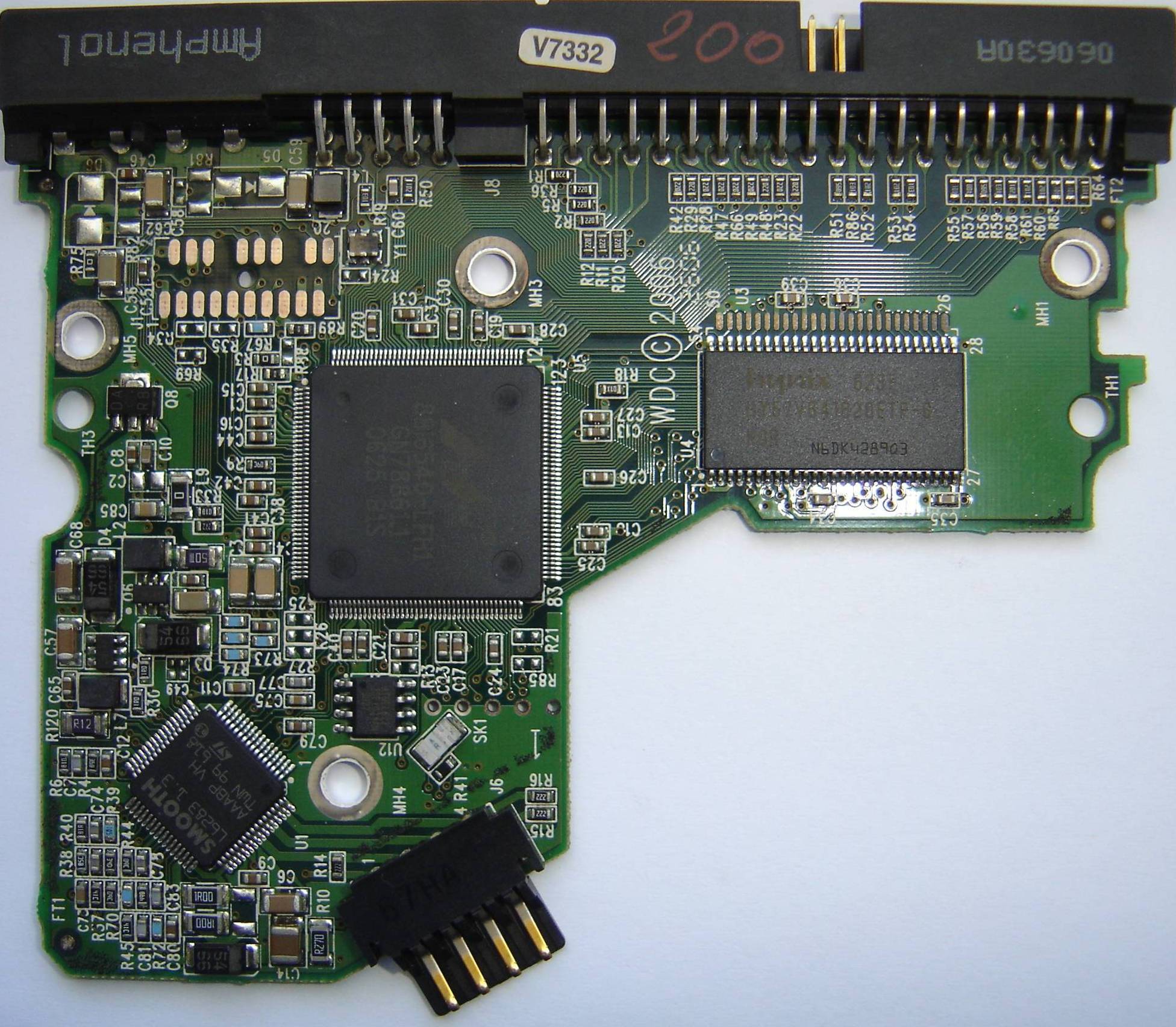

  • #13 10725637
    waldek69
    Posty: 234
    Ocena: 36
    Mam identyczny dysk z badami. 100% sprawna elektronika. jeżeli bardzo potrzebujesz podam link do aukcji.

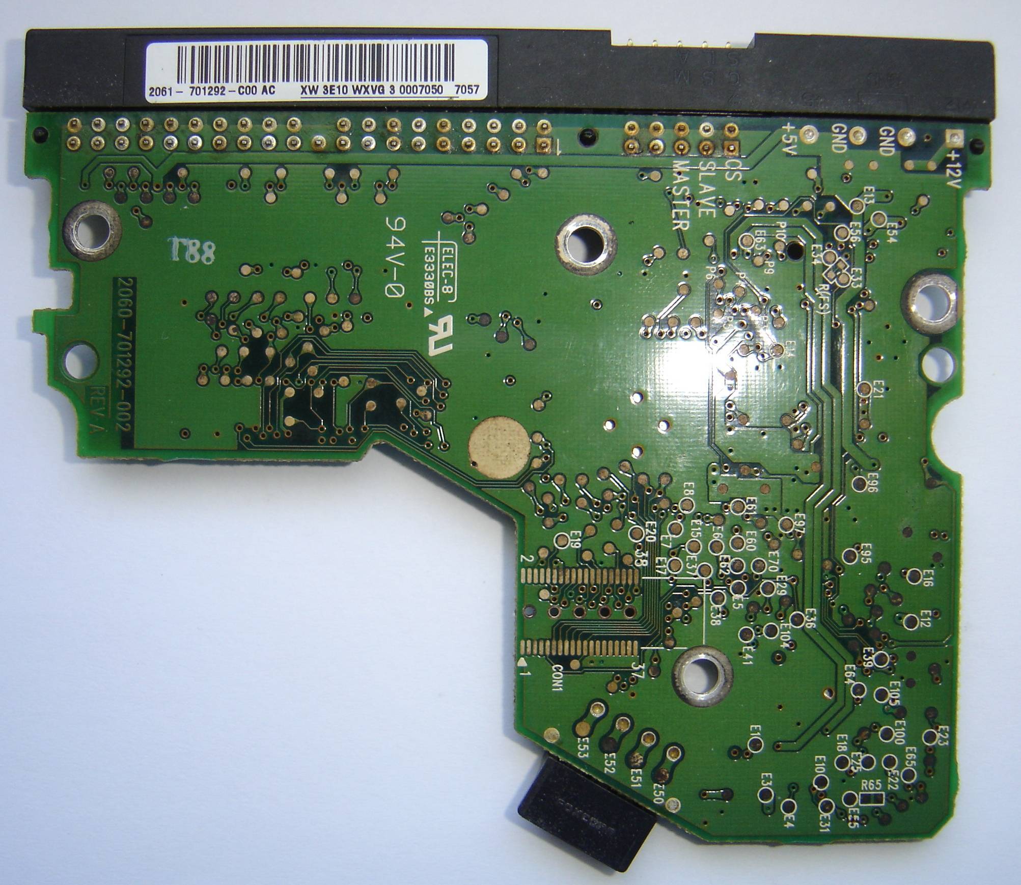

  • #14 10725834
    Viktor1
    Posty: 290
    Ocena: 12
    waldek69 jestem zainteresowany, mogę prosić o wyraźną fotkę z numerem elektroniki bo ta którą zamieściłeś jest sam Wiesz jaka.
    Musi się zgadzać ten numer zaznaczony w ramce.

  • #16 10726764
    migol21
    Posty: 10064
    Pomógł: 1252
    Ocena: 413
    Odpowiedź miałeś tu : Twój WD2000JB-00REA0
    np. WD1600JB-00REA0 z pcb xxxx-xx1292-xxxx
    Takie elektroniki pasuja:
    WD1600JB-00REA0 ->
    WDx00xB- xxJJAx, xxJJCx, xxJHAx, xxJHCx, xxJKCx, xxKFAx, xxRDAx, xxREAx
    pcb xxxx-xx1292-xxx, xxxx-1314-xxx
    Konieczne bedzie przelutowanie rom
    Oraz
    Proszę nigdy nie stosować elektroniki 2060-701292-xxx zamiast elektroniki 2060-701314-xxx i odwrotnie!!!
    Elektroniki te pomimo dużego podobieństwa (takie same układy scalone) nie mogą być stosowane zamiennie!!!
    Powód tego jest jeden, ale chyba będzie on dla wszystkich oczywisty.
    W tych elektronikach inaczej są wyprowadzone sygnały (napięcia zasilające) na złączu J1 - złącze HDA
