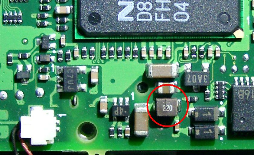

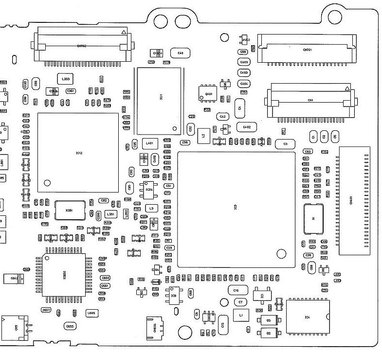

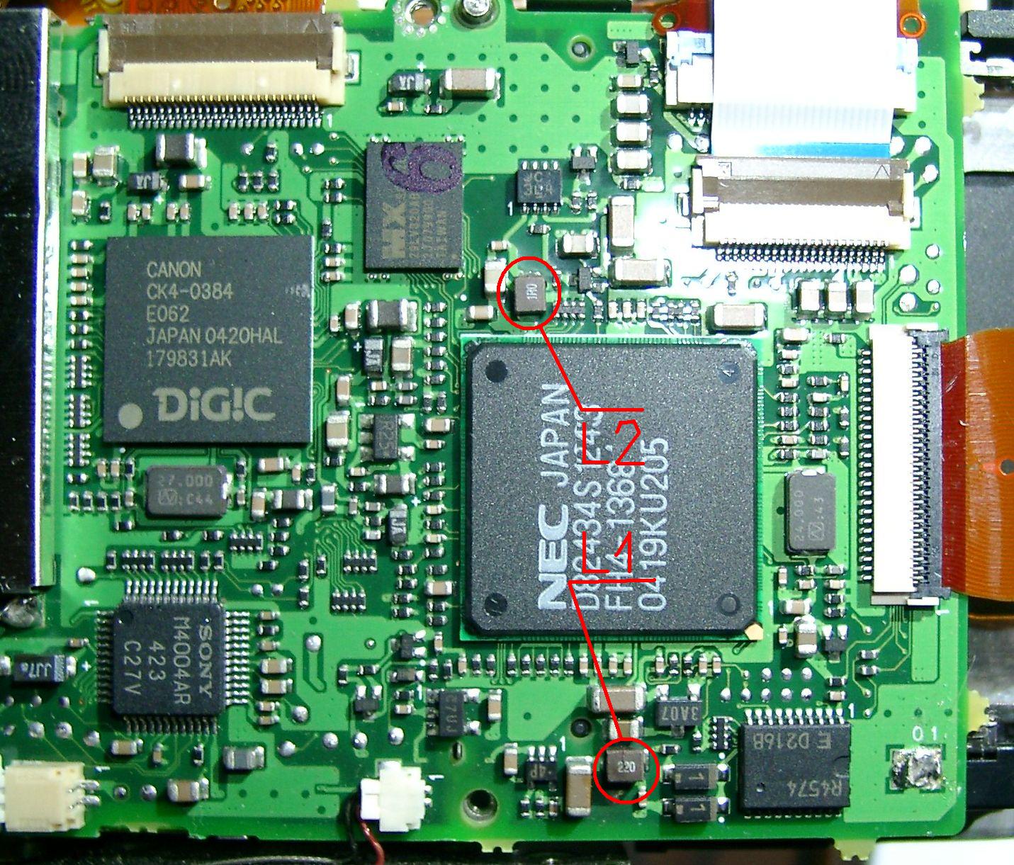

    Mam podobny problem. Sprawdziłem płytkę zasilacza i jeden z bezpieczników K również miał przerwę. Po wlutowaniu nowego bezpiecznika aparat nie "ożył".
    Więc"grzebnąłem" głębiej i na płycie głównej znalazłem uszkodzony element wg schematu L1.
    Canon 300D - lokalizacja i wymiana bezpiecznika w układzie zasilania Canon 300D - lokalizacja i wymiana bezpiecznika w układzie zasilania Canon 300D - lokalizacja i wymiana bezpiecznika w układzie zasilania
    Nie mam wielkiego doświadczenia w elektronice i nie chciałbym popełnić błędu w doborze zamiennika ,czy ktoś zechce mi podpowiedzieć gdzie zdobyć w/w cewkę(dławik) i jaką ma mieć indukcyjność 22uF czy może 220nF?

    To jest dławik, symbol 220 oznacza 22uH (mikro Henra).
