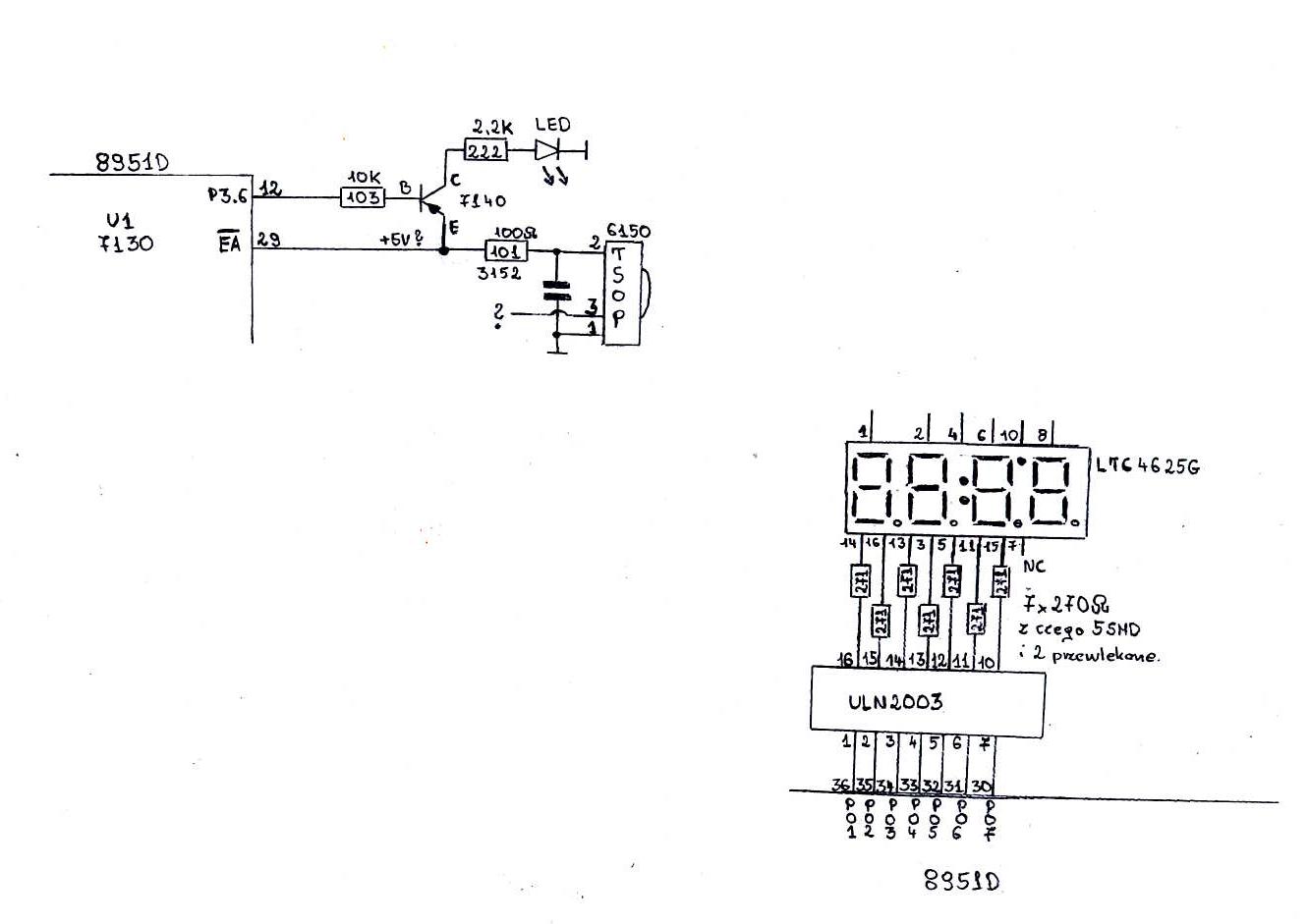

    Witam. Bardzo, bardzo dawno tu nie gościłem, i nie wiem czy to dobry dział na takie pytanie.
    Otóż jakiś czas temu wyzionął ducha z siebie stary tuner SAT Philips 6010, Padł zasilacz, ale nie bardzo mam go zamiar naprawiać. Natomiast chcę wykorzystać obudowę do umieszczenia w niej PCta. Części już mam, nawet ładnie wszystko pasuje do środka. Tylko zastanawiam się nad wykorzystaniem oryginalnej płytki panelu przedniego tunera, i to jest główny wątek tego tematu.
    Niestety nie udało mi się do tej pory odnaleźć jej schematu, który by bardzo pomógł.
    Zdaję sobie sprawę że nie będzie to łatwe zadanie, bo na pewno trzeba będzie wsadzić nową 51' w miejsce starej. Ale akurat na tych procesorach zaczynałem, więc dam rady, SMD też raczej mi nie straszne.
    Tylko do napisania nowego softu potrzebny jest mi schemat tej płytki. Chyba że któryś z kolegów ma protokół komunikacji z starą ? Bo z tego co znalazłem do tej pory to panel komunikował się z płyta główną SAT, przez RS232.

    Dziękuję za zainteresowanie tematem.
    Troszkę więcej te schematy wyjaśniają, ale nadal tam nie znalazłem schematu PCB Displey Panel, choć na blokowym schemacie jest.
    Jest natomiast opis złącza tej płytki co jest pewnym plusem.
    Wczoraj próbowałem ją trochę sam rozgryźć, ale utknąłem na klawiaturze która chyba jest matrycowa ? Tzn 8 przycisków jest tak połączonych że mamy kolumny i wiersze. Przynajmniej takie coś mi wychodziło ?
    Ogólnie sądzę że cała płytka nie będzie jakoś specjalnie skomplikowana bo mamy tam 4 scalaki: 8851D (jakaś odmiana 51 taktowana 12MHz, ale ciężko odczytać czy jest tam 88 czy 89 na początku), ULN2003, 74HCT86 i TSOP1736, do tego trochę tranzystorów i oporników.
    Ale znalazłem opis wyprowadzeń wyświetlacza LED, więc przy rozgryzaniu go, pewnie mi wyjdzie czy klawiatura jest z nim powiązana, czy nie ?

    A może po prostu nie siedzę w temacie, i rozgryzam to krok po kroku.
    Ale dzięki na pewno się przyda.
    Na razie udało mi się tyle nabazgrać schematu płytki z pomiarów.
    PS. Jest to taki schemat roboczy, więc fragmentami może być nieco dziwnie narysowany.

    Witam, mam taki panel, u mnie na pokładzie procesor Philipsa M5 88518 KOV3604 PPr0023J +MC1413D+74HCT86 kwarc na nodze 14,15. PO zasileniu 5V świeci 8:88, pewnie czeka na transmisje, gdyby na pokładzie był Atmel to pewnie na Arduino by ktoś zrobił jakiś zegar lub termometr, ale co z takim Philips 44pin którego nawet w Google nie można znalżć.
    PS, pinout płytki 8pin
    1-Slaveres ?
    2- +5V
    3- TXD
    4- GND
    5- RXD
    6- WD KICK ?
    7- GND
    8- Watch dog
