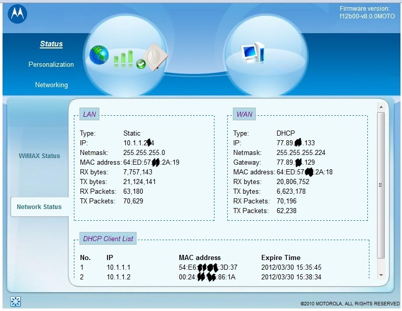

    Tak więc przez hamachi nie dało rady, pewnie dlatego że w MASS EFFECT 3 nie ma możliwości gry przez sieć lokalną ;P Ale zdaliśmy sobie sprawę że wszyscy mamy internet od tego samego usługodawcy (PROMAX) tyle tylko że dwóch kumpli ma kablówkę i mogą się połączyć między sobą a ja i jeden znajomy mamy radiówki i nie możemy ani się połączyć z nimi ani między sobą. Co dziwne wszyscy możemy grać z losowymi graczami, jednak nigdy ze sobą ;/
    Podaję swoje screeny ze strony hosta: static-ip-77-89-XX-133.promax.media.pl
    Może te informacje pomogą w rozwiązaniu problemu.

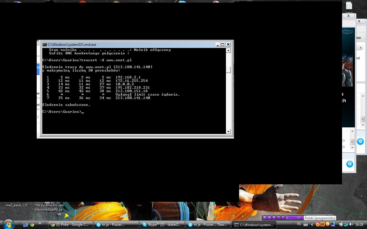

    Podaj z okna cmd.exe
    ipconfig
    tracert -d www.onet.pl
    z twojego komputera i z dwóch komputerów kumpli które to komputery widzą się w LAN-ie.

    Dodałem moje configi. Od kumpli zbiorę jak będą dostępni.
    I pragnę tylko zauważyć że chcemy się połączyć mając oryginalną grę, przez serwery Origin (platforma która obsługuje akurat tą grę). Nie chodzi tu bynajmniej o grę w sieci lokalnej/prywatnej.

    Zrzut "tracert" świadczy o tym że jakieś czary dzieją się z TTL pakietów, może router podbija TTL i taki dziwny wynik. Zwykle tam powinno być w wydruku wiele linijek z hostami.

    configi jednego z kumpli z kablówką który może się łączyć:
    Widać różnicę ...
    https://obrazki.elektroda.pl/4418511900_1333116377.jpg

    Cóż okazuję się że przyczynom jest brak publicznego IP.
    Na mojej radiówce mam prywatne, co powoduje problemy w łączności w sieci.
