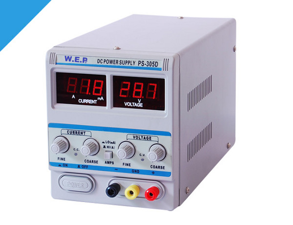

    Planuje zakup zasilacza serwisowego bo takowego nie posiadam. Czy taki jak na zdjęciu nada się do diagnozowania płyt głównych i prób zwarciowych?

    W zupełności wystarczy.

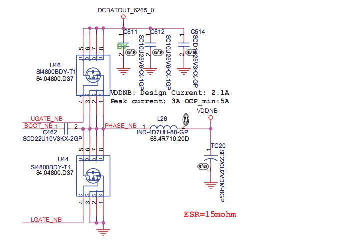

    Na cewce L26 przy włożonym procesorze który oryginalnie siedział w laptopie tj. AMD Athlon jest 0V. Gdy włożę inny procesor tj. AMD Turion 64 x2 to na tej cewce pojawia się około 1,1- 1,2V. Za co odpowiada ta cewka i jakie tam powinno być napięcie? Może tam leży problem?

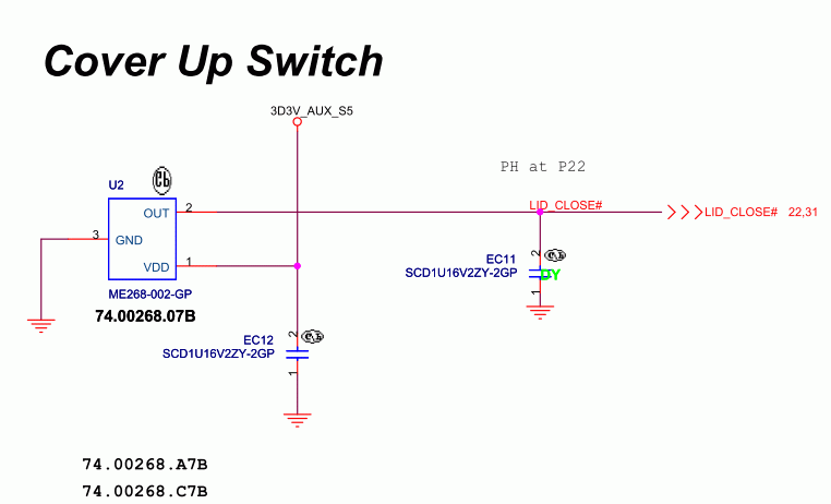

    1. Czy brak kontrolera LAN (wylutowany) uniemożliwia włączenie?
    2. Czy U2 (pokrywa) ma prawo przeszkadzać - nap. na '2' OUT = jego zasilaniu + 3,3V
    3. Może jednak BIOS? (wymieniałem KBC, który zwierał zasilanie 3D3V_AUX_S5).

    A co z tymi pyt.:
    Karty diag. niestety nie posiadam...

    Brak kontrolera Lan nie powinien mieć wpływu na start płyty - bynajmniej mnie się to jeszcze nie zdarzyło.
    Czujnik otwarcia klapy z kolei może mieć wpływ - nie pamiętam już jak jest w tym konkretnie wypadku, ale możesz sprawdzić różne konfiguracje.
    Z tego co pamiętam to LIDCLOSE z U2 idzie na KBC sekcja GPIO.

    Pytałem o czujnik otwarcia bo w nietórych lapach 'musi' być sprawny, inaczej nie ruszy płyta, chodzi mi o ten konkretny model - może akurat tu blokuje? Zgadza się - tu idzie na KBC. Procesor na 100% ok - wkładany do innej 'maszyny' - chodzi, RAM również. Czy 1,3-1,5A to nie za dużo? Jeszcze nie grzałem mostu, ale on sam 'grzeje'...

    Czujnik - jak na obrazku , 'U2', odłamany pin 1 - zasilanie. Na jego obudowie:FD828; nie mogę tego nijak znależć w sieci. Odnośnie podanych wcześniej prądów powtórzę - goła płyta z proc. + RAM.

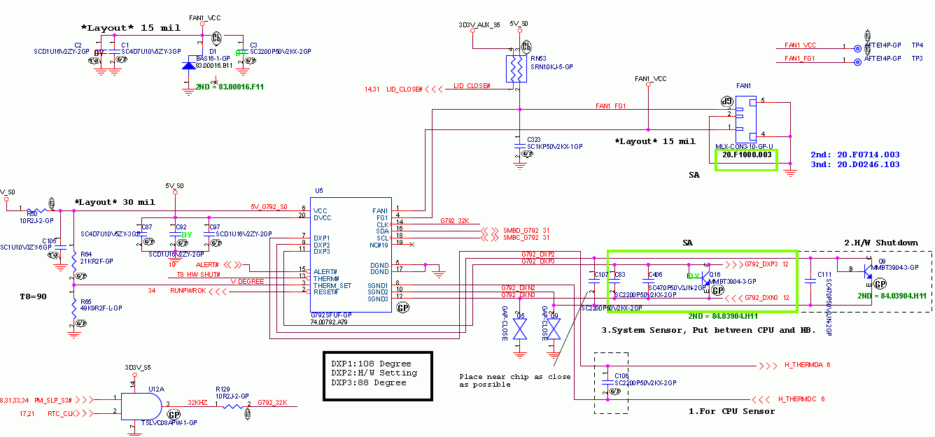

    Co może powodować w tym modelu że po włączeniu laptopa wentylator się nie włącza? Po jakimś czasie następuje przegrzanie i wyłączenie laptopa.
    Po włączeniu komputera napięcie w gnieździe wentylatora wynosi dla przewodu żółtego 5V (pin3) a dla czerwonego (pin1) 0V, czarny (pin2) to masa. Przewód żółty to sterowanie tylko dlaczego nie ma napięcia na pinie1? Jakie ono powinno być? Jaki element należy sprawdzić? Wentylator sprawdziłem i jest sprawny. Proszę o pomoc.

    [quote="rozan99"]...Jaki element należy sprawdzić? Acer 5535 nie włącza się po zwarciu - brak napięcia na przycisku power, CP2A
    Fragm. schem. z gn. FAN1
    Powodzenia
    P.s. Wentylator spawny? Podmieniany?

    Dzięki za fragment schematu, również posiadam ten schemat. Wentylator czasem jednak włącza się i wtedy jest napięcie na pinie 1.

    Może mi ktoś wyjaśnić dlaczego z procesorem Turion 64 X2 Mobile technology TL-52 napięcie na cewce L26 jest około 1,1V a z procesorem AMD Athlon 64 X2 QL-60 jest 0V?

    Podejrzewam że może być coś nie tak z kontrolerem procesora. Element to ISL6265HRTZ-T. Jak można sprawdzić czy działa poprawnie? Proszę o pomoc.
