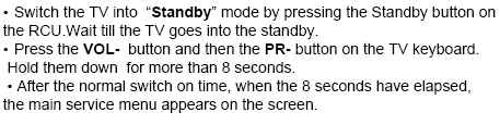

    Widząc, że nie masz pkt. pobrałem za Ciebie, a sprawdż tak:
    • Jak włączyć tryb serwisowy w telewizorze Thomson 32WH402 S? service.jpg (11.96 KB) Musisz być zalogowany, aby pobrać ten załącznik.

    Sprawdziłem i nistety nie działa :( Tym sposobem TV wogóle nie chce sie załączyć...
