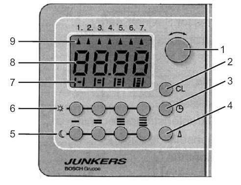

    Czy ktoś ma może instrukcję do TRP 31? Chodzi mi konkretnie o to, jak nastawić automatycznie na cały tydzień pory i godziny ogrzewania. Zgubiłam instrukcję i jak się wyda mąż mnie chyba zabije. Czy ktoś mógłby napisać w paru zdaniach jak to się nastawia??i? HELP!!

    Elementy manipulacyjne i wskazujące
    1 - pokrętło nastawcze do przestawiania dni tygodnia oraz czasu zegarowego
    2 - przycisk kasowania CL
    3 - przycisk do nastawiania czasu
    4- przycisk do nastawiania dni tyg.
    5 - przycisk do nastawiania rozpoczęcia grzania z obniżoną temperaturą
    6 - przycisk do nastawiania rozpoczęcia grzania (praca normalna)
    7 - wskazania kroku programu
    8 - wskazania czasu zegarowego
    9 - wskazania dnia tygodnia

    Dzięki! Już wiem co jest co ale niestety nie potrafię się posłużyć przyciskami do nastawienia grzania na każdy dzien osobno. Czy wiesz może jak sie to robi i mógłbyś napisać na ten temat? Sorry za kłopot i jeszcze raz wielkie dzięki!!
